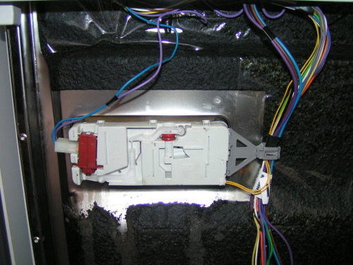

sur un lave vaisselle BRANDT Aqua safe, j'ai une fuite du liquide de rinçage au niveau du distributeur électrique dans la porte, quelqu'un sait t'il comment changer et ou trouver cette pièce s'il vous plait ?
