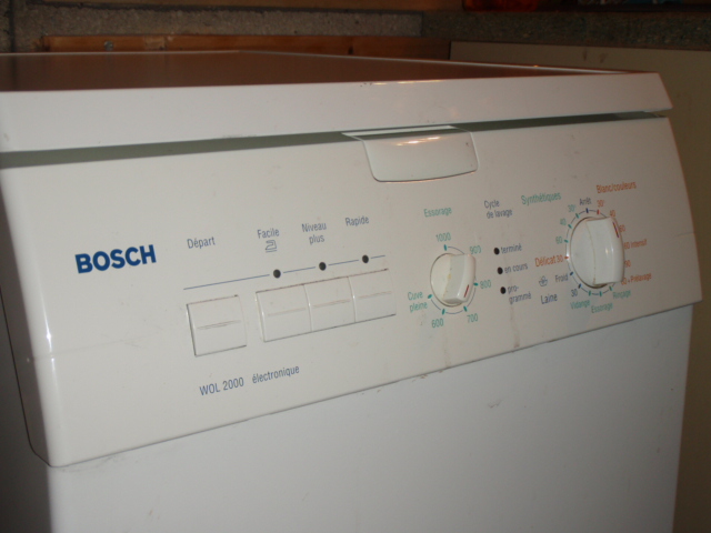

Bjr,
il s'agit d'une BOSCH WOL 2000 électronique
à chargement par dessus. (photos jointes)

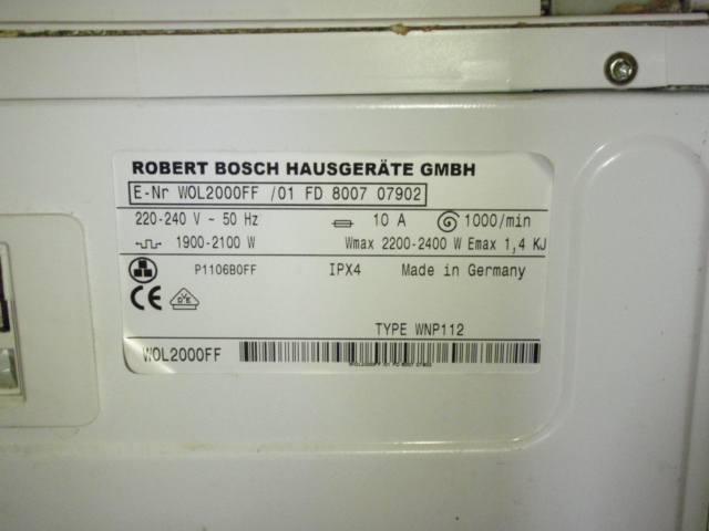

le 03/06/2011 à 17:58
Une seconde photo frontale
le 03/06/2011 à 18:02
désolé 2eme photo , j'espère que ça va marcher

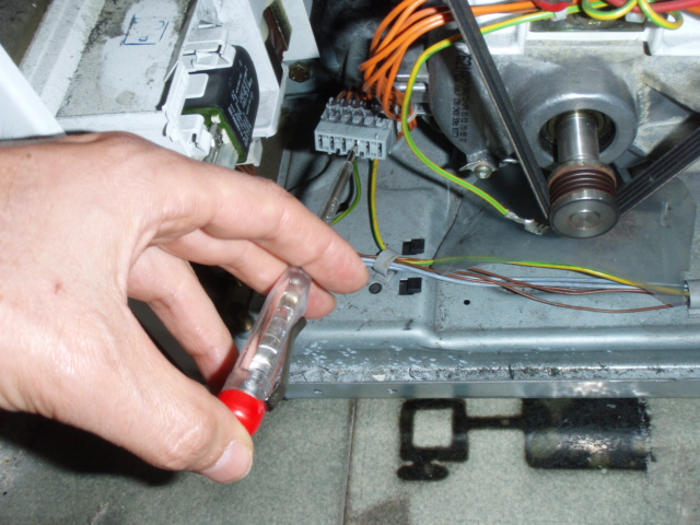

le 10/06/2011 à 15:51
Eh bien au tournevis testeur, il n' y a qu'1 seul fil orange sur 6 qui est sous tension ?
Est-ce normal ?
Cordialement,
Rudy
le 11/06/2011 à 11:46
Ce n'est pas anormal, faites désormais une masure de enroulements du moteur.
le 11/06/2011 à 15:36
eh bien les enroulements ont été vérifiés et sont OK.
J'ai enfin récupéré le bouton en démontant la résistance.
Mais malheureusement je crois que le mal est fait car j'ai démonté le panneau de commande afin de voir l'aspect de la carte et il y a des traces de noir de fumée sur une partie du circuit imprimé, j'ai essuyé avec un coton tige mais la panne est toujours là...
