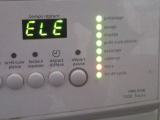

J ai suivi la procédure et j avais code 52
Suite a ca le technicien Saveao m avait remplacé le moteur , mais le problème reste identique
Par contre , quand je suis passé au cran 11 pour effacer l erreur ca m a allumé toute les led meme celle du defaut filtre + ELE et la machine a commencé un cycle de lavage que j ai arrêté ( voir photo jointe )
Puis j ai refait la mainip et j avais bien EOO
Vous en pensez quoi de code 52 malgres un moteur neuf
Merci pour toute aide

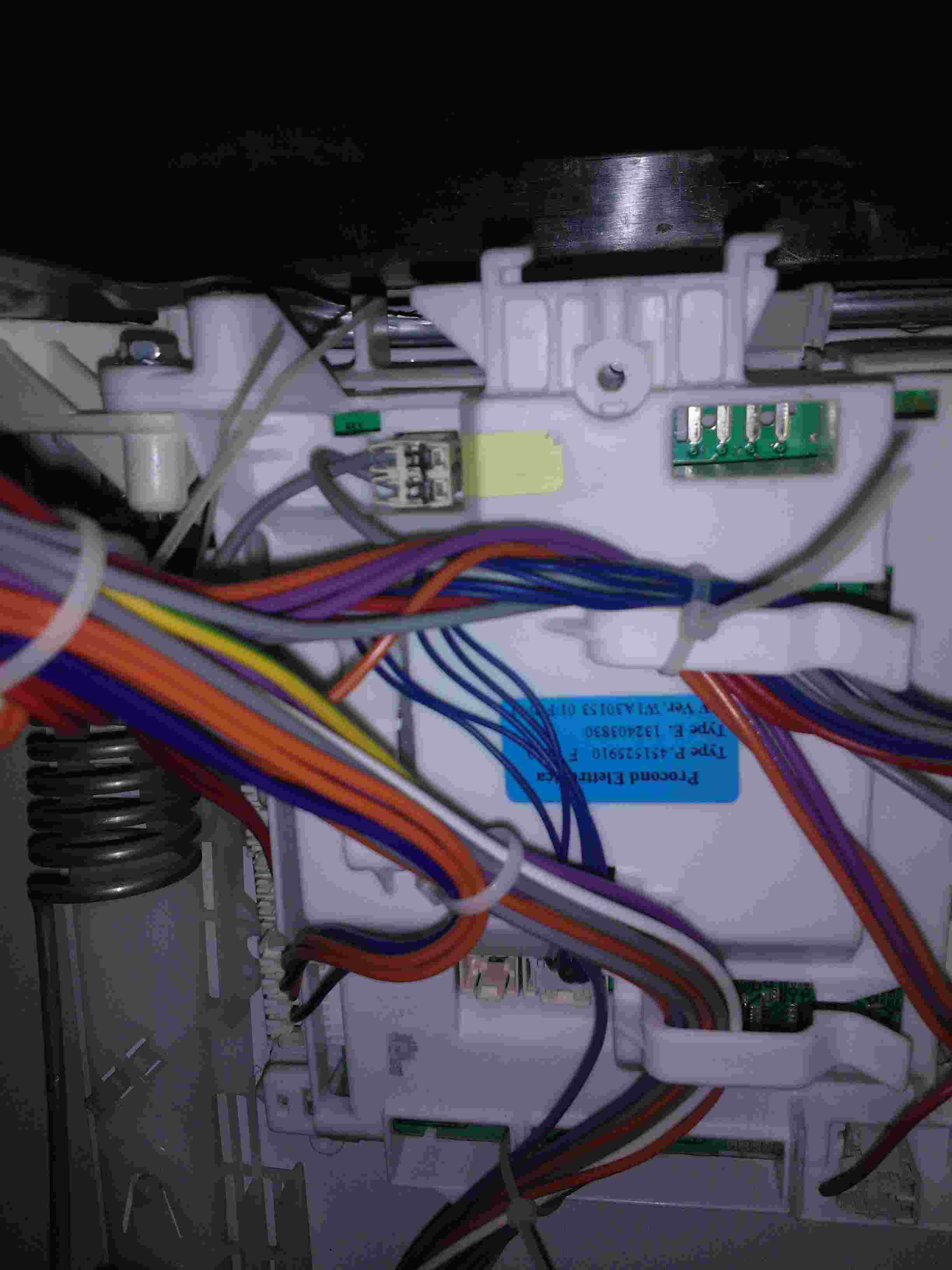

Est-ce que l'un des possesseurs d'une machine à laver FWG 5136 peux me faire 2-3 photos des cosses de branchement sur la carte.
Je n'ai pas fait de photos lors du démontage et je n'ai pas envie de me tromper lors du remontage...
Merci à cette âme charitable
le 31/10/2014 à 19:24
j espère que ça va d aider
le 04/11/2014 à 11:45
Merci beaucoup dd!!
le 04/11/2014 à 19:16
pas de quoi , s il t en faut d autre n hésite pas , dommage que le site bloque plusieurs réponses d affilées , et qu il limite a une photo par réponse!!!!!

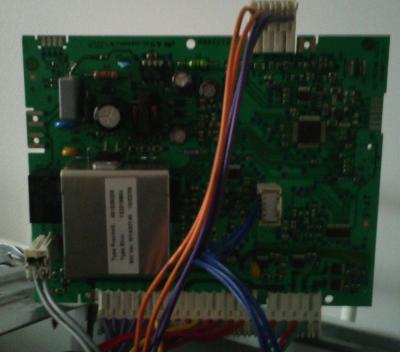

le 13/12/2014 à 15:43
Est-il possible d'avoir plus de photos?
Voici celles que j'ai fait "à blanc" avant de brancher définitivement
Est-ce que c'est bien ça?
Merci d'avance à tous.
