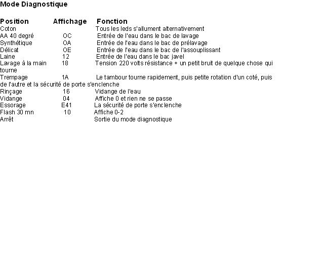

J'ai réussi à le mettre en mode diagnostique et je vous communique le résultat dans un fichier que j'ai mis en format jpg.
Je vous ai mis : la position du sélecteur de programme, l'affichage sur la fenêtre numérique et la fonction que j'ai constaté.
J'espère que cela aidera à avoir une réponse
le 23/05/2011 à 16:57
Le code panne E41 a été vu par l'électronique. Problème au niveau du verrou de porte.
