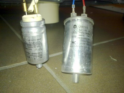

Je possède un sèche Linge BRANDT condensateur ETE6730F et le tambour ne se lance pas tout le temps. J'ai lu par ci par là que le problème était très certainement lié à un condensateur. J'ai donc pris mon courage à deux mains et j'ai décidé d'ouvrir la bête. Quelle ne fut pas ma surprise lorsque j'ai aperçu deux condensateurs : un CBB65A-1 et un autre à priori C87.0CF2 MKP. En fait un gros et un petit. J'aurais donc voulu savoir lequel il fallait changer et quel sont les prix de ces petit trucs là.

c'est normal, l'un d'eux sert au moteur de ventilation, et l'autre au moteur d'entrainement du tambour. Celui à la plus grosse capacité sert pour le tambour (8µf).

Merci pour cette réponse.
En fait depuis que je l'ai démonté pour faire les photos, le remontage lui a fait du bien puisque il ne présente plus les mêmes signes de fatigue. peut-être que cela forçait un peu ? je vais donc attendre un peu pour voir si cela se reproduit.

Ce qui devait arriver est arrivé : le tambour ne tourne plus : que faut-il acheter comme condensateur ? Le (8µf) suffit-il ? ou bien dois-je trouver exactement la même pièce?

Un condensateur de même capacité suffit amplement.
