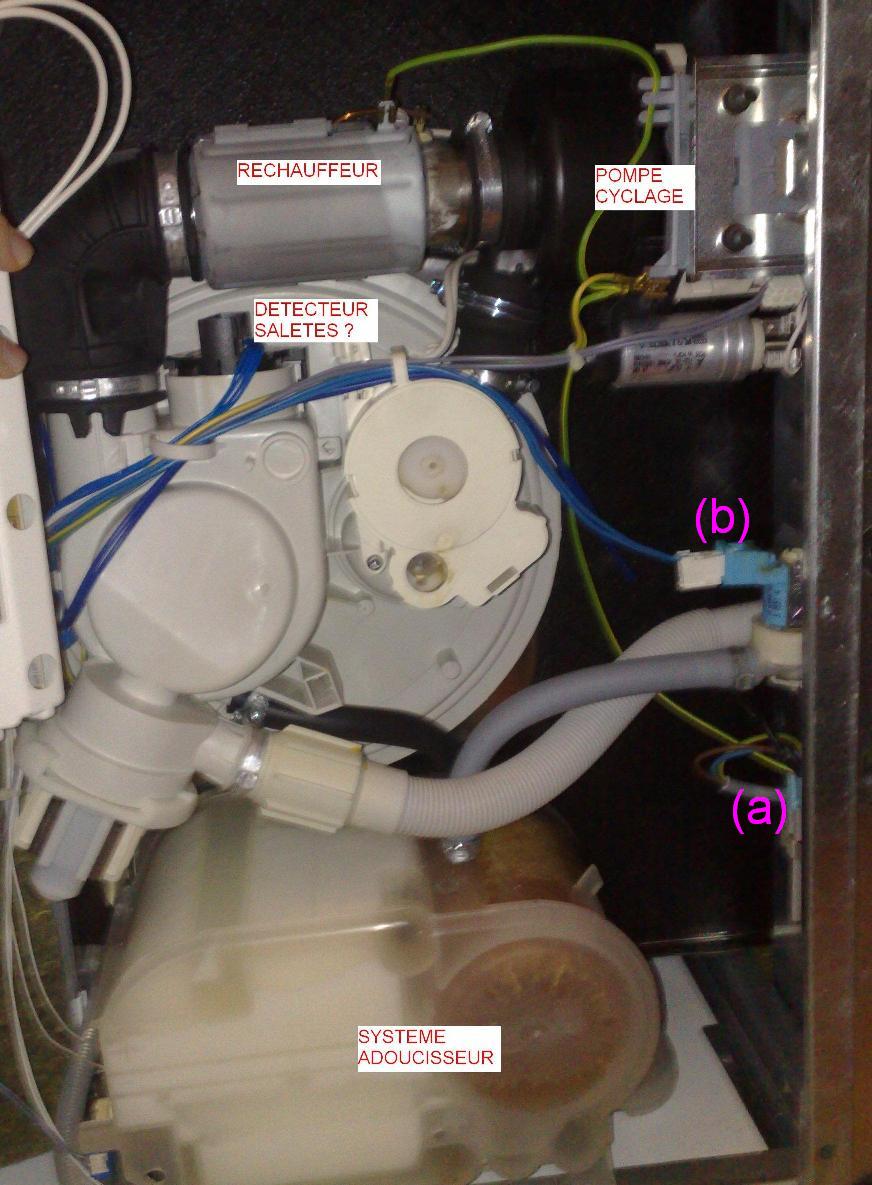

J'ai un lave vaisselle ADG 690 et je rencontre le problème suivant:
En fin de cycle l'afficheur siganle F3.
La vaisselle est mouillée en fin de cycle et l'eau ne chauffe pas pendant le cycle.
J'ai déja remplacée les pièces suivantes:
1)Son de température, capteur de niveau, capteur saletée
2)Résistance chauffante
3)carte programmateur
Total 250€ et ca ne marche toujours pas donc je commence a désespérer.
J'ai testé la pompe de cyclage et je pense q'elle fonctionne pour 2 raisons:
-bobine testée à l'ohmmètre ok
-les bras tourne pendant le lavage or si je la debranche il ne tournent plus.
Je ne sais donc plus quoi controler. J'ai également vérifié la continuité du fil électrique d'alimentation de la résistance et c'est ok.
Quelqu'un a t il une idée?
le 14/05/2011 à 14:34
voici les pieces remplacées

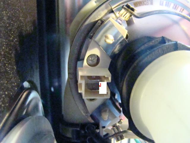

C est effectivement une enigme. Tous les éléments susceptibles de causer le F3 ont été changés.J ai exactement la même erreur que toi sur mon lave vaisselle actu et j hésite à changer les éléments comme tu l as fait car tu te retrouves malheureusement avec des éléments sur les bras. As tu testé la valeur ohmique au niveau du bornier de la résistance? quelle valeur?
le 14/05/2011 à 23:34
Oui j'ai testé et j'ai la même valeur sur les deux résistance donc j'en conclut que les deux sont bonnes.
le 14/05/2011 à 23:56
hum pas evident. vous l avez mesuré au niveau du bornier où arrive les 2 fils noirs (J sur photo) ou au niveau des 2 cosses où sont branchés les masses (fil vert/jaune)
le 15/05/2011 à 00:08

c est votre pompe de cyclage cela devient récurrent sur ce produit
