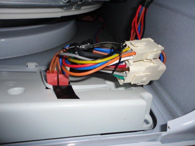

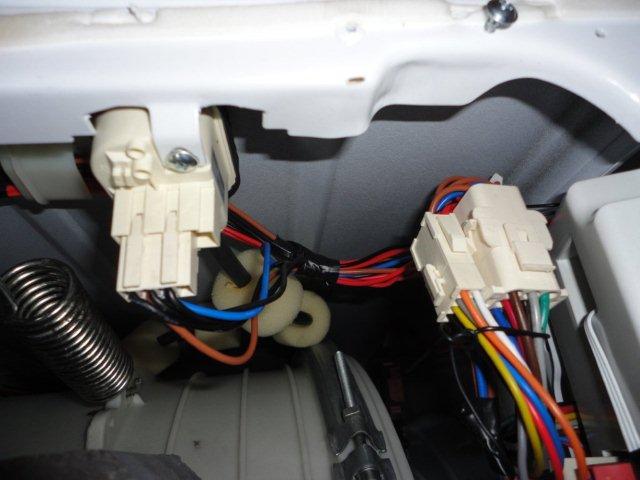

génial, merci bcp de vos enseignements. Effectivement l'origine doit être à ce niveau, mais le pressostat et la chambre de compression, où sont ils dans la machine, ou bien quelle tête ils ont, car je n'ai pas de notion exacte de l'allure de ces animaux de bassecour lol. Je vous envoie d'autres photos permettant de mieux localiser dans cette satanée machine. Merci en tous cas et bonne journée il est 1H45 ici chez vous 16H45... A bientôt.
le 13/05/2011 à 16:58
rebonjour voici d'autres photos ... AIMA

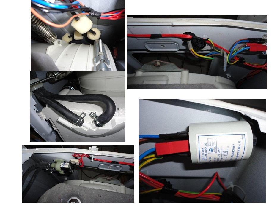

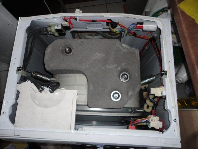

le 13/05/2011 à 17:31
voici un recueil... de photos et à plus... car ici il est 2H15 du matin bonne fin de journée AIMA
le 13/05/2011 à 17:44

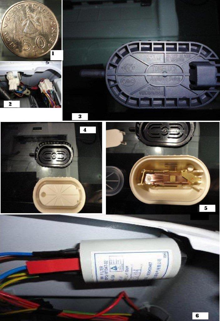

La seconde photo localise le pressostat de forme ovoïde.
Consulter ensuite ce lien pour plus d'infos.

Nouméa samedi 14mai 20H40 temps pluvieux. Bonjour à tous. Voici la photo 1 c'est l'objet du délit, une pièce qui bouchait la durite du bas écoulement d'eau. Elle est tombée du short... Je croyais avoir trouvé la cause, mais rien n'y fait, toujours le même problème.
J'ai donc vérifié toutes les durites, l'arrivée et le départ de l'eau est ok.
J'ai donc démonté le pressostat photos 2/3/4/5 et tout a l'air de fonctionner.
On souffle et on entend le cliquetis.
Mais toujours démarrage sur essorage. Rien de changé.
L'élément de la photo 6 est un rupteur es-ce important ou la cause de ce dysfonctionnement ?
Cette pièce de 50f soit 0,42 Euros a détruit la programmation ? comment peut on remédier.
Comment reconstituer la routine normale ?
Merci de bien vouloir m'aider encore. Bon week end de Nouméa AIMA
