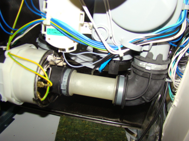

Voila depuis quelques jours mon lave vaisselle Whirlpool ADP 6837 me fait des siennes. Le programme s enclenche normalement, le moteur tourne, l'eau s ecoule et arrivé vers la fin du programme l écran affiche "[B]Erreur F3[/B]". Lorsque j ouvre le lave vaisselle, mes ustensiles sont mouillés et ont été clairement lavés à l'eau froide.
En parcourant les forums, j ai découvert plusieurs causes possibles :
* Résistance de chauffage (A)
*sécurité de la résistance lave vaisselle
*thermostat à étage type klixon
*relai de chauffage (C)
*filtre antiparasites
*CTN
*Indicateur presence eau et sonde (B)
* Pompe de cyclage bloquée (D)
Ok seulement seul gros hic c est que je n ai pas réussi à tout identifier et lorsque je l ai identifié je ne connais pas la procédure pour le tester. Je ne vais pas tout de même changer toutes ces pièces, autant changer de lave vaisselle.

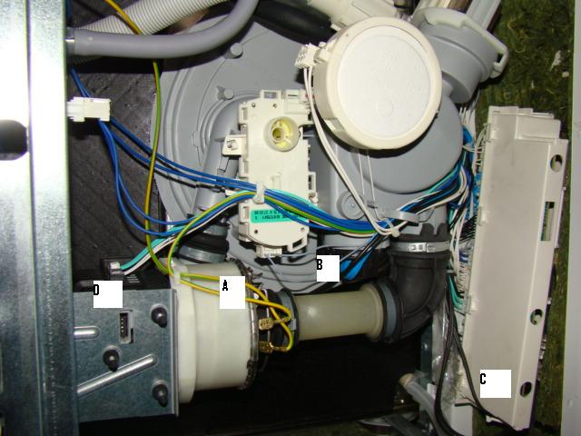

J ai pris une vue d ensemble, j ai réussi à identifier de manière certaines pièces (A,B,C,D).
J ai réussi uniquement à tester la résistance de chauffage avec un multimètre en pointant sur les 2 points à la droite du "A". Cela a donné 26 ohms. Concernant le "B", je n ai pas réussi à le sortir de son emplacement.
Mais après je n'ai aucune idée comment tester les autres points.
Quelqu un peut il m aider please
Merci par avance

Il faudrait vérifier dans un premier temps si la résistance est bien alimentée depuis la carte électronique (suivez les fils).
le 11/05/2011 à 15:08
Merci Sebmenager. Je vois 2 fils de couleur jaune/vert sur la photo dont 1 arrive du secteur et l autre part vers le tableau d affichage je présume. Autrement derrière, on le voit sur la photo il y a 2 fils noirs qui vont à l entrée de la carte.J ai mesuré à l extrémité des 2 fils noirs en tension alternative et continu et j ai 0. Surement que je ne sais pas du tout mesurer. Vous avez peut être des photos plus précise afin de m'orienter...
Pour mesurer la résistance, j ai débranche tous les 4 fils et j ai pointé sur les 2 anodes en fer que l on voit mieux sur la nouvelle photo jointe (au dessus des 2 fils vert/jaune). C est juste?

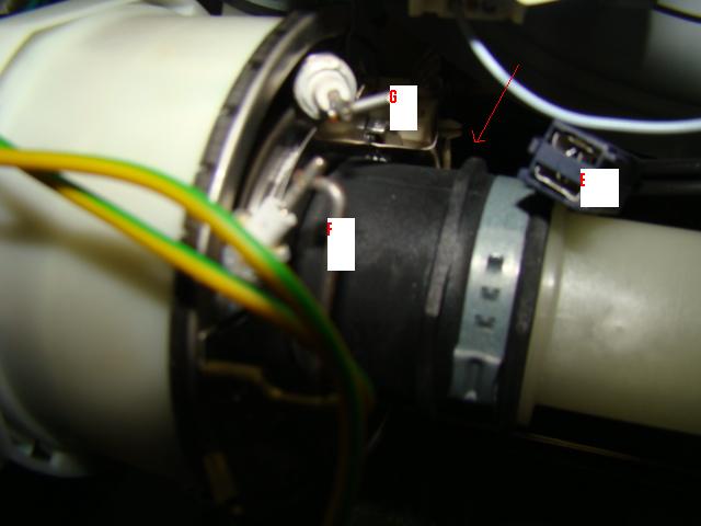

Comme je ne sais quoi ni où mesurer,j ai fait plusieurs relevés :-).Ce que j appelle "lamelle bornier haut ou bas" C est l endroit sur la résistance (indiqué par la flèche rouge) où vient se ficher le bornier représenté par la lettre "E" .
Quand je parle d"anode du haut" c est la lettre "G" et la lettre "F" pour l'anode du bas".
Les fils jaune/vert sont ceux visible sur la phot et qui arrivent direct de la prise de courant et le fil marron est le neutre que l on trouve à l arrivée du courant dans le lave vaisselle.
J espere que j ai été un peu plus clair. Dites moi si vous voulez des précisions.Merci à vous.Bon week end

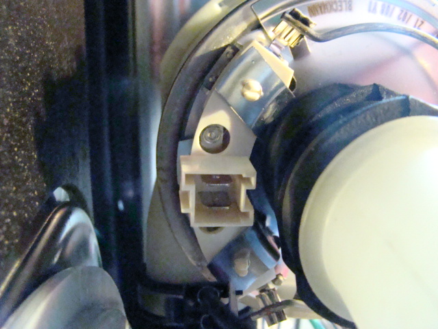

Je vous joins une photo du bornier qui me parait en excellent état.
J ai mesuré en pointant sur les 2 lamelles du bornier et ça donne une valeur ohmique de 1 ohm quelque soit le sélecteur choisi sur le multimetre.
le 14/05/2011 à 19:52
Oui en effet le bornier n'a rien.
1 ohm seulement ? dans ce cas, oui la résistance est défectueuse, mais regardé bien si sur votre carte de puissance il n'y es pas un flash au niveau du circuit de chauffe (suivez les 2 fils noirs) si il n'y a rien, remplacez uniquement la résistance que vous devriez trouvez sur le site, rubrique pièce détacher.

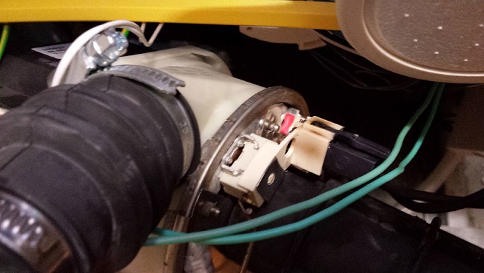

J'ai commencé de démonter la résistance et je me suis aperçu que le connecteur noir est brulé (collé)
Vous avez précisé(au dessus)qu'il faut: "changer la résistance et carte car le relais de la carte et collé si non que la carte"
Merci de me préciser ou je trouverais la carte puis comment changer le connecteur brulé.
