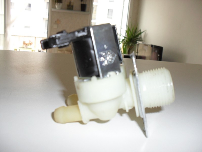

Voila j'ai un soucis avec mon lave linge laden qui a 2 ans.
Lorsque que l'on met la machine en route elle fonctionne 15 sec et après elle se coupe avec le voyant serice allumé et le message f28.
Je l'ai démonté pour voir et je n'ai rien trouvé sauf la piece que je vous ai pris en photo.
C'est l'arrivé d'eau avec deux contacts dessus.
Mais ce que je trouve bizarre quand je met de l'eau dedans l'eau ne s'ecoule pas et quand je souffle dedans c'est pareil je ne peut pas.
Donc a quoi sert les contacts sur le dessus et siquelqu'un a deja eu la meme panne je suis prenneur.

La pièce présente est une électrovanne,qui laisse l'eau rentrée dans votre appareil,il est raccordez en 230 volts(sur les deux contacts),vous le branchez sur du 230 volts vous mettez la pointe d'un tournevis sur sont corps il doit l'aimanter,si se n'est pas le cas il doit être remplacé,ou avec un appareil de mesure,vous mettez votre sélecteur sur le calibre 20 kilo-ohms,et vous devez trouvez 3kilo5ohms. Cdt
