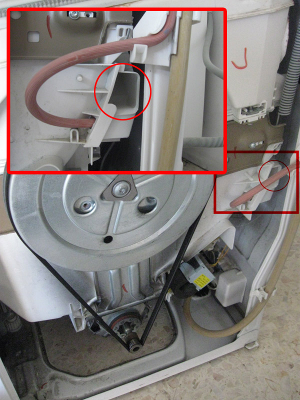

J'ai une fuite d'eau intermittente sur une MaliceAA de Brandt.
La panne étant intermittente, il faut ouvrir la machine au moment de la fuite pour voir d'ou l'eau vient.
Après une énième tentative, il semblerais que l'eau vienne de l'ouverture entourée sur la photo. J'ai inséré un agrandissement dans l'image, si cela dit quelque chose à quelqu'un, parce que à moins de trouver un endoscope, je ne sais pas ce qu'il y'a au bout de ce conduit.
Et je ne me sens pas de démonter la cuve.
Voici quelques informations :
- la fuite ne se produis jamais deux fois d 'affilée, et elle se produit souvent sur le programme court 30 min
- il y'a environ une fuite toutes les 3 à 5 machines.
- ce n'est pas dû à un excès de lessive
- les durites sont toutes nickels
- ce n'est pas l'électrovanne (j'y ai crû un temps)
- j'ignore si la pompe d'évacuation marche parfaitement
- elle avait tendance à me dire que le filtre était sale (message d'erreur FILT), sans que celui-ci me semble obstrué. Je n'ai plus ce message depuis les fuites.
Je ne crois pas à une fuite sur la cuve puisque la fuite d'eau n'est pas systématique.
Si cela peut inspirer quelqu'un se serait génial parce que ça fait trois réparateurs que je vois et qui me disent que ma machine "marchent parfaitement".
C'est à en devenir fou... :)
Merci d'avance.

Assurez-vous dans un premier temps que la fuite ne vienne pas de plus haut, au niveau de l'injecteur d'eau dans la boîte à produits, le collier de manchette cède souvent à cause de ce problème.

Merci de vos réponse si rapide. Quelques précisions... :)
Réponse à jeanPaul22160
La fuite d'eau ne vient pas de l'arrivée d'eau car il n'y pas d'eau à ce niveau, ni à l’extérieur, ni à l'intérieur.
L'eau tombe au niveau du fond de la carcasse à côté, mais ne vient pas de là.
Je ne sais si je suis clair...
Réponse à Sebmenager
Ce n'est pas l'injecteur d'eau, car il n'y'a pas d'eau qui coule, le long de la cuve.
Pour être précis, l'eau apparaît à la hauteur du trou indiqué sur la photo, pas de présence d'eau (massive)au dessus. Je versifierai néanmoins à la prochaine fuite.
Merci encore de vos réponses.
D'autres pistes, peut-être... par pitié! :)
le 04/05/2011 à 08:32
Petite précision pour Sebmenager:
Le collier de manchette est intact, un peu rouillé et sale par endroit mais intact, pour ce que je peux en voir.

alors la tu me pose un probleme que je nai jamais rencontre 25 experience
tout d abord l orifice c est ton trop plein et prise dair
ou tu met trop de lessive ou elle prend trop d eau
tu a verifie
moi je pense quelle essore pleine deau
je serais avis de change la pompe
juste pour voir elle est pas cher
cdl dada72

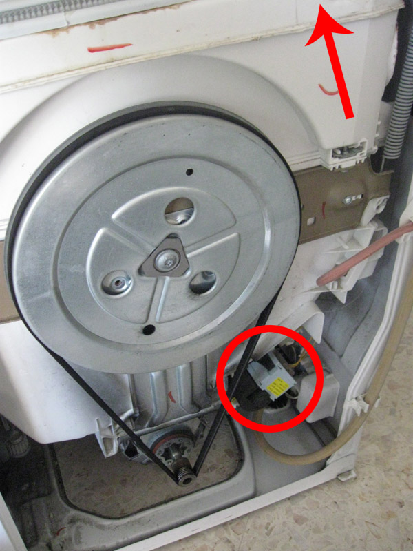

Ne remplacer votre pompe de vidange que si celle-ci ne fonctionne pas.Vous pouvez la débrancher,et faire un branchement en direct sur du 230 volts(attention vous véhiculez du 230 volts) et voyez son comportement. Cdt

La pompe de vidange semble fonctionner, elle fait du bruit. Par contre pour la brancher sur du 230, c'est un peu technique (sur la machine, ou une prise extérieur?)
De toute façon, je ne me sens pas de démonter la pompe comme ça.
J'ai mis une photo, je suppose que la pompe de vidange, est celle que j'ai cerclé en rouge.

Je voulais seulement répondre à DADA 72,que l'on ne remplace pas une pompe comme sa,sans au préalable fait un test,test d'enroulement du moteur de vidange, si vous ne disposez pas d'appareil de mesure pour faire le test,j'ai proposé cette solution,(une petite rectification).Je ne mes pas en doute la réponse donner par DADA 72. Cdt

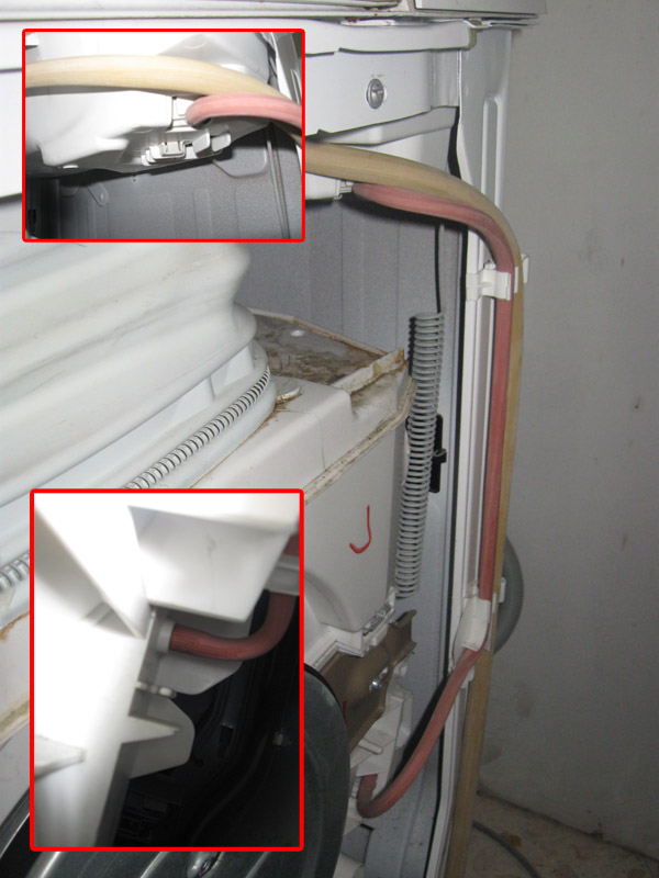

J'ai trouvé le pressostat en suivant donc le tube rouge. je l'ai testé en soufflant dedans, il se déclenche (et la pompe de vidange tourne bien) et le tube ne semble pas bouché : je n'ai pas enlever le tube au niveau de la cuve, mais au niveau du pressostat).
Par contre comment est-ce que je réalise le test dont vous me parlez, je lance la même machine plusieurs fois, et je vois si il se déclenche et quand.
Ou je la remplis manuellement d'eau et je vois si il se déclenche.
Autre question, je n'ai pas réussi à localiser le chambre de compression. J'ai enlevé l’oméga mais je ne vois pas à quoi cela peut ressembler?

Pour le contrôle du pressostat, mettez l'appareil en marche, et dès que vous l'entendez basculer, contrôlez le niveau dans l'appareil. Vous pouvez aussi faire un remplissage manuel.

Alors ça deviens bizarre!
0 - j'ai fais une machine en cycle long ce matin sans une seule fuite.
1 - lorsque je fais un remplissage manuel la vidange ne se lance pas(même si je suis à la moitié du tambour) sauf si je souffle moi-même dans le pressostat. Ce qui cause une erreur d10 car la machine est ouverte, mais la vidange se fait.
2- si je remplis manuellement la machine et que je lance un essorage, la pompe à vidange tourne immédiatement et ceux jusqu'à ce qu'il n'y ai plus d'eau dans la cuve, ce qui signifie que le pressostat réagit (ou que c'est la programmation qui exécute ça?)
3- si je souffle dans la durite au niveau pressostat j'entends un sifflement d'air qui vient de la cuve, ce qui signifie que l'air passe, mais est-ce que ça passe bien ou pas? Et là impossible de voir où ça arrive?
4 - Pour compliquer les choses, j'ai découvert que le filtre de la pompe était très sale (désolé pour la personne à qui j'avais affirmé le contraire), alors qu'il ne l'était pas la semaine dernière, ce qui peut aussi bêtement être l'origine du problème.
Mais l'orifice qui mène à la pompe de vidange n'était pas bouché.
De plus la machine indiquait FILT comme erreur quand il était moins sale que ça, ce qui ajoute à la bizarrerie de la chose.
J'ai nettoyé l'intégralité de cette zone, voir sur la photo.
Si ça inspire une autre piste...
