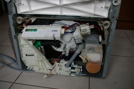

le 17/07/2011 à 18:45
Je tarde un peu à compléter mon message et je m'en excuse.
Pour que vous ayez une vue complète du problème, j'ai tenté un simple nettoyage du LV avec un produit spécifique vendu dans le commerce et cela avait partiellement réglé le problème.
Les blocages s'étaient espacés durant les deux derniers mois (1 blocage par semaine environ). J'avais donc abandonné un peu le sujet.
Depuis une semaine, les blocages sont de nouveaux très fréquents.
Je me suis donc lancer dans le démontage ce jour.
Suite à vos conseils, j'ai trouvé la pompe et le condensateur.
En revanche, je n'ai pas réussi à retirer les cosses pour tester le condensateur.
J'ai découvert, dans l'appareil, une notice pour un programme de test (5 appui sur le bouton de démarrage en moins de 5 secondes). J'ai donc pu vérifier que le blocage apparaît au lancement de la pompe de cyclage et, comme par hasard, le test a été positif quand j'ai tapé sur la pompe.
J'ai donc stoppé ici mon démontage avant de racheter une pompe, mais j'i eu la mauvaise surprise de découvrir que cette pompe coûte prêt de 100€ hors frais de port. Est-ce que l'investissement en vaut la peine ? Est-ce que d'autres pièces ne risquent pas de casser dans peu de temps ?
Par ailleurs, un point m'étonne : il y a un liquide bizarre dans le bocal derrière le bocal pour le sel. Je joins une photo.
Est-ce normal ?
Encore merci pour votre aide
le 17/07/2011 à 20:08
pas de souci pour la couleur orangée dans l'adoucisseur;c'est la couleur des resines.pour le changement de la pompe de cyclage 100 euros me semble correct et interessant vue le prix d'un appareil neuf.
