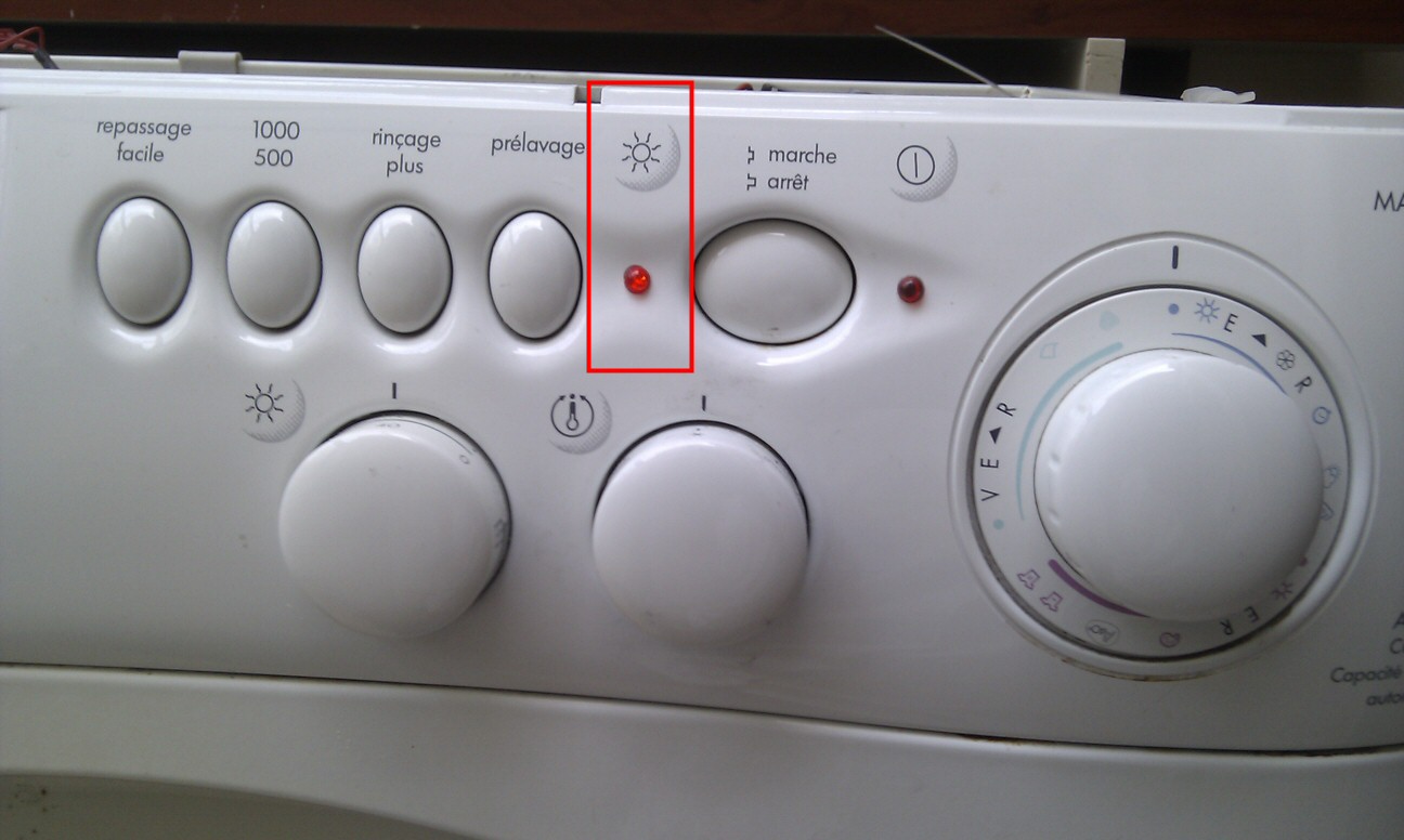

Au cours d'un lavage, généralement au début, le programmateur de la machine se mettait à tourner indéfiniment. A ce moment là, la soufflerie de séchage se mettait en marche également (en pleine lessive !).
En 10 minutes sur la machine, le réparateur à diagnostiqué panne du module (qu'il a sorti puis remis après avoir bougé quelques cosses dans la machine).
Ce qui m'ennuie un peu, c'est qu'une fois la machine remontée, la panne avait totalement changé : désormais, plus rien ne démarre et le témoin de séchage s'allume lors de la mise en route de la machine (cf. photo jointe)...

Egalement, d'après la fiche constructeur, le témoin de séchage allumé fixe sans que le programmateur ne tourne ne correspond à aucun code erreur référencé...

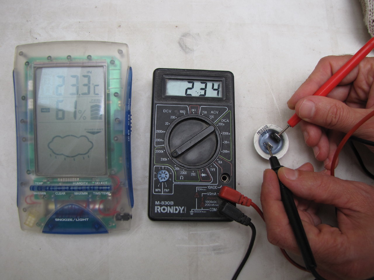

Votre mesure est erronée, vous ne pouvez obtenir une valeur de 234K sur un calibre de 200K, vérifiez votre mesure.

Ouh la belle erreur de débutant ! :-)
Bon après étude de l'erreur, j'ai deux excuses quand même :)
- à la base, je cherchais à mesurer une résistance d'environ 20k donc en me mettant sur 200k, j'avais de la marge
- ensuite, bien que je sois sur 200k, l'afficheur affiche bien 234 comme le montre la photo au lieu du symbole d'overflow donc rien qui n'attire mon attention
En fait, c'est lié à la vétusseté du multimètre qui dans ce calibre n'affiche plus la virgule... En faisant la mesure sur le calibre supérieur, j'obtiens bien une valeur autour de 20k... Ainsi, dans la mesure photgraphiée, il aurait du afficher 23.4.
Du coup, la sonde n'est pas forcément cuite. Malgré tout, si je peux en obtenir une facilement et à mondre cout (ça semble valoir 20€), j'en changerai.
Pour le reste, je vais vérifier la connectique dans son ensemble.
Merci pour le coup d'oeil :)

En fait, je n’ai pas tout le temps le même symptôme, j’en ai deux possibles que j’appellerai S13-3 et S4:
- S13-3 : la led clignote 13 fois, puis le programmateur se met à tourner, la vidange démarre, la porte se verrouille et la led clignote 3 fois indéfiniment - cas décrit dans mes posts précédents
- S4 : la led clignote 4 fois uniquement plus rien (pas de rotation programmateur, pas de vidange, pas de porte) - nouveau cas trouvé
Une moitié du programmateur donne le symptôme S13-3 et l’autre moitié S4. Le programmateur est vraiment coupé en deux, les transitions sont à 180° l’une de l’autre et de plus, en plein milieu d’un type de programme (coton d’un côté, délicat de l’autre).
