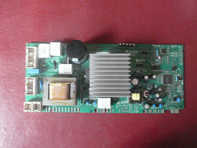

le 11/05/2011 à 12:57
J'ai essayé de commander la carte de puissance sur internet, mais non seulement on me dit qu'on ne la vend pas aux particuliers car il faut la programmer, mais elle ne ressemble en rien à celle que j'ai dans ma machine. J'ai donc apporté ma machine chez un réparateur à qui son fournisseur demande quelle carte il faut changer (il dit qu'il y en a 3)alors qu'il n'y en a qu'une seule dans ma machine sur le bandeau frontal. Je n'y comprends plus rien. Ci-joint photo de la carte dans la machine.
Y-a-t-il une explication à tout cela ?
le 11/05/2011 à 13:02
Ci-joint, photo de la carte vendue sur le site de pièces détachées. Il n'y a aucune autre carte proposée pour ma machine.
