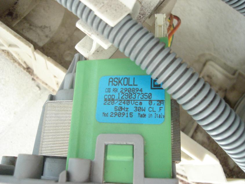

Bon voilà j'ai déménagé ce weekend.
Mais depuis j'ai un soucis avec ma machine à laver (qui s'ouvre par le dessus)
Pas toute jeune.
Elle n'essore plus enfin si mais à une certaine condition.
Dans mon ancien logement nickel aucun soucis.
Le lendemain de l'emmenagement, patratra elle n'essore plus.
Demi charge ou charge complète.
J'ai cherché, cherché...
En fait elle n'essore que quand je coupe l'arrivée d'eau, et que je vide l'eau par le petit tuyau au niveau du filtre en bas.
Et après nickel le tambour tourne et essore sans problème les derniers surplus d'eau dans les vetements sortent bien par le tuyau d'évacuation d'eau.
Alors si quelqu'un a déjà eu ce soucis, car là je sèche.
Pourquoi n'essore t'elle que quand j'enlève la flotte dans le tambour par le petit tuyau à coté du filtre, ça n'a pas de sens.

pour essorer la machine doit effectuer la vidange.controler la pompe de vidange ;controler aussi le filtre piege a object.
le 15/04/2011 à 18:33
Oui j'ai controlé le filtre, RAS.
Sans vouloir essorer, elle ne vidange pas non plus (fonction vidange manuelle)
C'est une arthur martin électrolux type 22S22353
Je regarderai lundi cette pompe de vidange.
Ou serait elle située ?

Visuellement, en faisant tourner l'hélice son axe. Pour les pompes à moteur synchrone, l'hélice doit offrir résistance puis faire un "soubresaut", lorsqu'on la tourne. Elle ne doit en aucun cas forcer.
J'ai ouvert la machine et j'ai vérifié cet extrait du forum.
Ca fait bien ça, mais je n'ai pas de multimètre pour vérifier la résistance.
Autant ne pas me casser la tête et directement commander un moteur de pompe neuf ?

Elle peut ne pas fonctionner même si l'hélice n'offre pas de résistance ?
Voici une photo du moteur.
Est ce bien cette référence que je dois acheter ?
Je ne veux pas me tromper.

Bon c'est bon j'ai réussi à tester en direct.
Elle grogne énormément et fait l'hélice vibre sur elle même (gauche droite, gauche droite, gauche droite, très vite)
Donc cuite n'est ce pas.
le 18/04/2011 à 16:01
en effet.pour la nouvelle vous avez un partenaire sur ce site;avec les ref de la machine il vous fournira la pompe adequat.

Oui j'ai vu mais c'est trop cher par rapport au lien que j'ai donné.
Pouvez vous me confirmez que c'est bien la bonne pompe par rapport à la photo que j'ai donné ?
le 18/04/2011 à 20:18
Faites leur la demande, une pompe universelle peut aussi être envisagé au vu du modèle sur votre photo.

Bon c'est bon j'ai reçu la pompe hier, et installée ce matin.
Ca fonctionne impeccable, machine plus silencieuse qu'avant, nickel.
L'ancienne pompe devait être fatigué et le déménagement a été fatal pour elle.
Merci encore.
