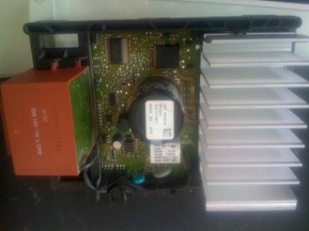

le 13/04/2011 à 10:36
j'ai remis le moteur en place et j'ai fais le programme teste. le moteur tourne mais pas en C7 ni en C8.
J'ai démonter la carte.
comment la tester?
le 13/04/2011 à 13:29
Malheureusement pas de test fiable sur cette carte, il faudrait vérifier que l'ordre est bien donné par la carte principale, et pour cela il faut savoir quoi mesurer au voltmètre. La je ne saurais pas v ous donner cette méthode, si elle existe.
Le constructeur préconise remplacement du moteur ou de la carte le commandant.
