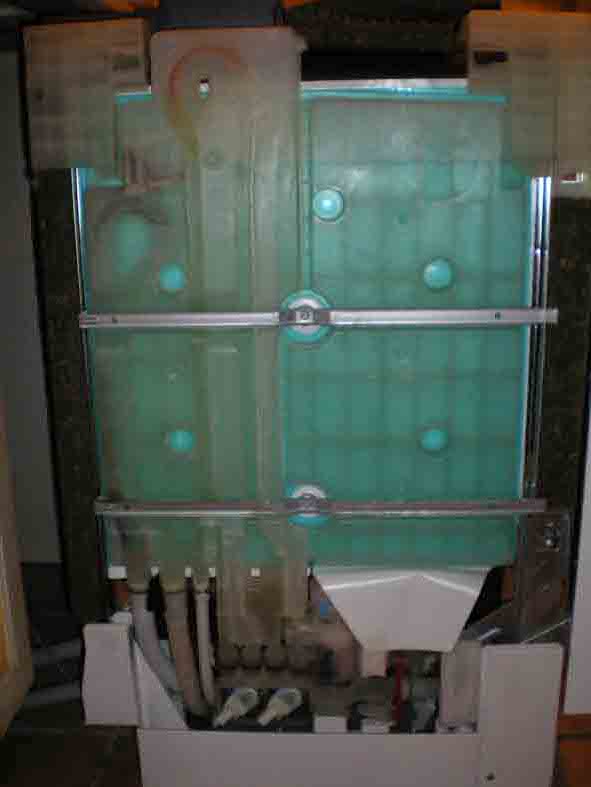

Le côté droit du LV étant déposé, en faisant démarrer un programme, et dès le début, on observe l'eau monter dans le réservoir de gauche (voir photo), et lorsque celui-ci est plein, l'eau sort à flot par l'orifice situé en haut et à droit dece réservoir. Aussitôt arrêt de la machine, sinon inondation!
Mais à quoi sert cet orifice: une prise d'air??
J'ai la marche à suivre pour chercher dans les programme spéciaux (ici S3).
En cycle 2, il s'affiche: 0 càd "Safety level detected"
En cycle 3 et 5 il s'affiche: I càd "Motor lock, no switching pulses".
Merci de votre aide.

oui cet orifice est une mise a l air libre.la premiere constatation est que le remplisseur ne devrait pas se remplir si l'eau pouvait s'ecoulait dans la cuve.controler durite remplisseur -cuve.la deuxieme vule code panne(cycle3et5) est de controler le debitmétre
le 12/04/2011 à 21:46
Le remplisseur doit se remplir sur ce modèle, il sert d'échangeur thermique en fin de cycle.
Ensuite l'eau entre dans la cuve, vous devez donc vérifier son trajet, et notamment au niveau du contrôle de niveau d'eau.
Voyez le tutoriel sur cet appareil.
