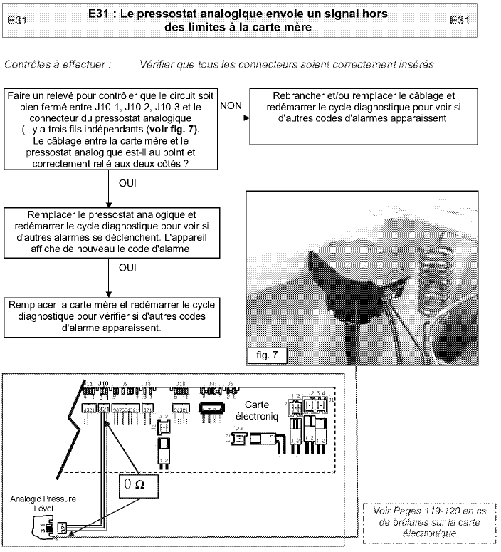

le 12/04/2011 à 22:05
Voila ce que j'ai pu trouvé pour votre E31.
En espérant que ca vous aide.
le 12/04/2011 à 23:01
merci pour cette documentation, demain je testerai les fils entre la CM et le pressosat.

le 12/04/2011 à 23:15
Re,
oui en effet, ceci est le programme test de chaque élément, un par un.
Oui vous pouvez le refaire, mais pour la prise d'eau, j'ai un doute. Si je me rappelle bien, durant le programme test, on ne fais qu'un seul élément à la fois. Et je ne crois pas que durant la prise d'eau, la machine regarde le pressostat. info a vérifier. sauf bien sur, pour le niveau de débordement.
Au cran chauffage par contre, oui il regarde le pressostat pour voir si il y as de l'eau, et donc autorisé l'action de chauffage.
Pour votre soucis, je testerai la continuité des files et les connecteurs, a voir pour étamer les pistes coté platine, et resserrer les broches du connecteurs niveau pressostat.

le 13/04/2011 à 21:32
j'ai effectué les testes de continuité c'était ok ensuite j'ai resserré les connecteurs, c'est vraiment minuscules!!,avec la pointe d'un cuter.j'ai tout remonté, lancé un programme et la pompe de vidange c'est encore mise en route et au moment ou j'allais tout couper, elle s'est arrêté ... puis l'eau à alimentée la cuve ... et c'est partie pour quinze jours de lessives à rattraper.
UN grand merci à vous et à ceux qui m'ont aidé.
