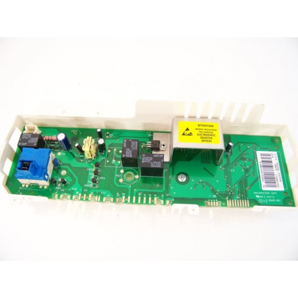

bonjour ,j'ai une machine à laver listo 1205-2 je presse le bouton marche le voyant (pause,annulation arrêt) clignote et rien ne se passe,j'ai changer la sécurité de porte mais toujours rien
quelqu'un peut-il me renseigner merci

le 06/12/2011 à 11:44
Bonjour à tous!
J'ai la même machine à laver et le même problème(le voyant du bouton marche pause,annulation et arrêt, clignote et rien ne se passe!) J'ai donc démonté le lave-linge et j'ai constaté qu'un fil avez frotté contre une tige en métal, le fil s'est dénudé, ce qui a causé un court circuit.
J'ai donc démonté le programmateur et me suis rendu compte que des résistances avaient grillé et qu'une liaison en cuivre du circuit imprimé avait fondu.
Je vais donc acheter les résistances grillés et faire un pontage pour remplacer la liaison qui a fondu sur le circuit imprimé. (bien que je ne sois absolument pas doué en électronique ^^)
J'espère que ça pourra aider certains à réparer ce lave-linge!
Bonne journée à tous ;)

le 10/11/2015 à 18:48
si ca interesse quelqu'un je vends la carte electronique du LISTO LF1205-1 Programmateur de lave linge
comme neuve
30euro
