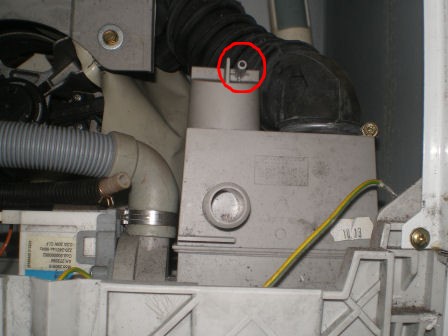

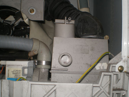

bonjour a tous j ai un soucis avec une machine a laver et j aimerai savoir ou se met cette gaine noir qui apres choc c'est deboité voici l image la gaine est sur la gauche:
et aussi si le fil de terre relié a la carcasse n'est pas connecté cela empeche t-il la mise en route de la machine?

le tuyau doit se brancher a cote de la grosse durite noire;ilsemble que l'on voit l'embout pour la fixation.le fil de terre non branché ne doit pas empecher la machine de demarrer mais je vous conseille de le reconnecter.
le 20/03/2011 à 20:15
Il s'agit du tuyau de pressostat qui doit être raccordé à la chambre de compression (cerclage rouge).
