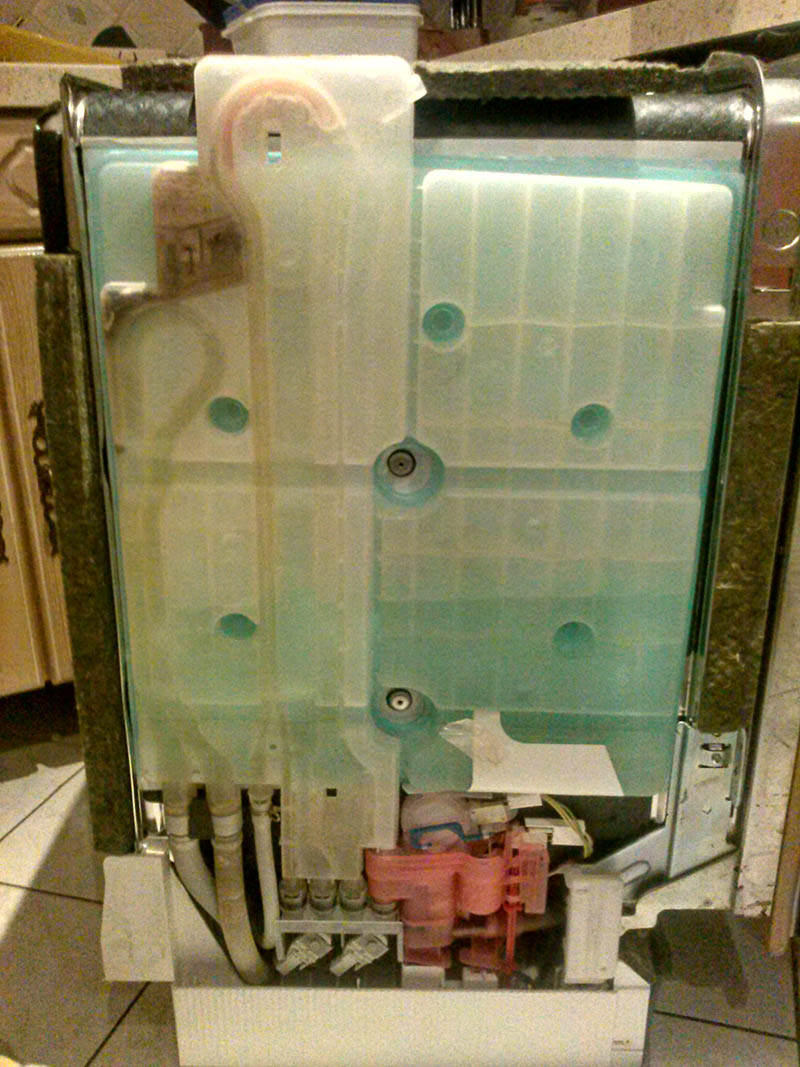

Depuis quelques semaine, je constate un problème avec mon lave vaisselle Siemens S9LT1S (E-nr: SE25M271EU/28).
Ce souci s'applique à tous les programmes et survient en moyenne une fois sur deux.
Le programme de lavage se passe normalement mais dés qu'il passe en mode rinçage plus rien ne se passe et le compteur continue à décompter jusque 1, sans séchage. Lorsqu'on ouvre la porte, on entend un bruit d'aspiration mais il n'y a pas d'eau. Sans doute la pompe qui tourne à vide. Si je verse quelques litres d'eau dans la cuve, le programme se poursuit normalement jusqu'à la fin.
J'imagine qu'il y aurait un problème à l'électrovanne de remplissage mais pourquoi seulement en mode rinçage ?

Le bruit que vous entendez est peut être celui du moteur de cyclage tournant à vide. Il y a peut être de la mousse au moment du rinçage ?

bonjour , la plupart du temps , si le remplissage n'est pas bon c'est que la chambre de compression , le répartiteur et la durite transparente entre la cuve et la chambre sont bouchées , donc il faut tout démonter et nettoyer en enlevant le panneau côté gauche
le 12/02/2011 à 17:36
J'ai démonté le lave vaisselle ce matin.
En effet la durite de remplissage était sale ainsi que la chambre de compression. J'ai tout bien nettoyé.
Malheureusement le problème reste identique.
Durant un cycle de lavage j'ai bien observé la ventouse qui devrait donner le contact de niveau d'eau... elle n'a jamais fonctionné ???
J'ai mesuré le contact. 5 Mohms à vide et 1 ohm enclenché.
De plus suite au démontage, le réservoir de régénération s'est vidé et durant le cycle de lavage il ne s'est jamais rempli. Pourquoi ??

Problème résolu: la durite de remplissage était sale (bouchée) ainsi que la chambre de compression.
J'ai suivit les instructions de démontage du tutoriel.
Mon lave vaisselle est reparti... comme un neuf.

Mon problème se situait au niveau de la chambre de compression (partie rose en bas sur votre photo) qui était complètement encrassée.
Je ne me souviens plus très bien mais je pense avoir déplacé le lave-vaisselle à l'extérieur pour le démontage... en effet il est difficile de démonter les durites sans que de l'eau ne coule.
Vous trouverez dans la partie Tutoriels de ce site un sujet sur le démontage d'un lave vaisselle Siemens. Les explications et les photos sont claires et pourront sans doute vous renseigner.
