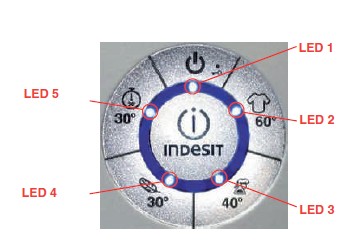

maintenant quand je branche la machine 3 leds sont allumée 1au niveau du power et 2 au niveau du lavage délicat
le 03/02/2011 à 17:26
Voici le tableau de commande. Quels sont les voyants allumés ?
le 04/02/2011 à 05:44
led 1 et led 2 mais y a aussi une led allumé juste a coté de la 2 juste au niveau du 60°
le 04/02/2011 à 10:08
LED 1 et 2: Sonde de température HS. Vérifiez le valeur de celle-ci. Elle ne doit ni être coupée, ni en court circuit. Elle est généralement enfichée sur la résistance.

J'ai exactement le même problème sur un SIXL 125 FR (machine ne démarre pas et LED clignotante). Pour ma part, seule la LED 1 clignote, ainsi que la led rouge de la clé.
Avez-vous une idée de la panne ?

J ai une indesit moon sixl 145 et elle ce met en défaut au moment de l'essorage la LED 4 clignote rapidement. Est ce que quelqu’un sais a quoi correspond le défaut
le 23/10/2014 à 19:08
Bonjour, même problème sauf que pour moi c est les Led 1 , 2 et 4

Bonjour je viens sur ce forum car mon lave linge Moon ne fonctionne plus.(je ne peux pas lancer de programme du tout ) quand je le branche, tous les leds s'allument sauf à priori le led 5 ( cf : photo shema au dessus et quand j'appuie sur la touche marche arret , elle ne prends aucun programme (avant en 1 seul appui sur une des touches désirees , le programme se lançait de suite ) Pouvez vous m'aiguiller svp ? merci d'avance

Moi , j ai la machine qui s arrete et les voyants Led 1 et 4 qui cigontent rapidement à environ la moitié du temps de lavage.
Que cela signifie t il ?
