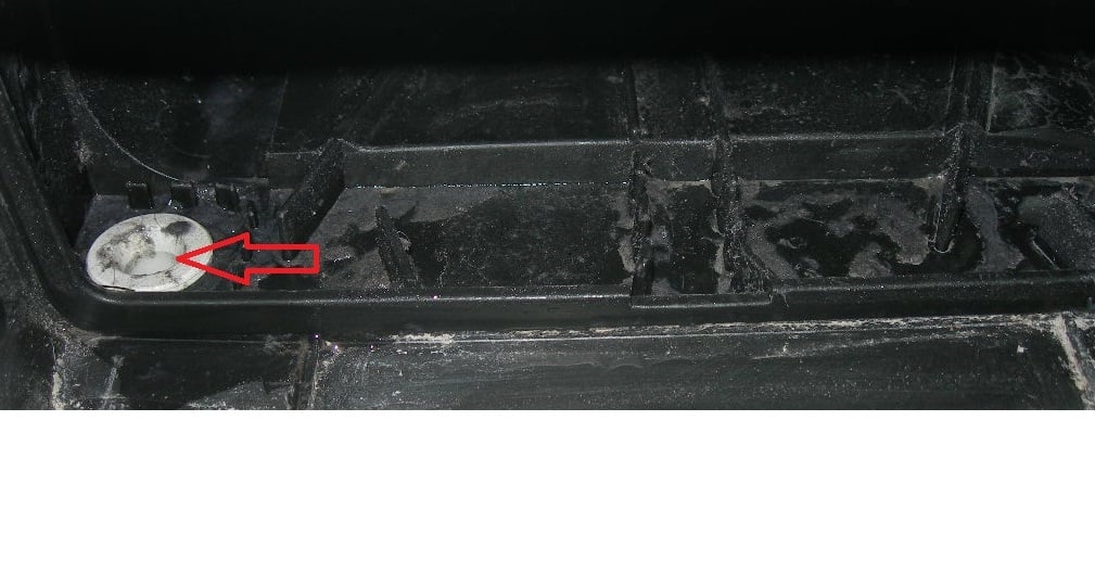

L'eau reste dans le compartiment du condenseur et sous le sèche linge. De plus le tambour (je suppose) "couine" lorsqu'il tourne. Tout a été nettoyé. Condenseur, filtre, joints.
le 28/01/2011 à 16:50
Retirez votre condenseur, à l'entrée de son emplacement , en bas à gauche vous devez avoir des peluches qui bouchent le trou d'évacuation des eaux. ( Voir la flèche sur photo )
Le couinement peut venir de la courroie qui grince sur le tambour, des roues de support avant, des galets tendeurs ou du frottement du tambour sur les feutres. Techniquement il n'y a rien d'alarmant.
Mais, il se peut que votre fuite au sol soit dû à votre feutre avant qui se soit retourné suite à l'accrochage par une agrafe de soutien gorge ou tout autre pièce de linge pouvant être passée entre le tambour et le tour d'entrée de porte . Le tambour ne frottant plus sur le feutre mais sur la mousse le supportant, on peut avoir un effet de grincement. A vérifier en démontant le dessus de votre appareil ( tenu par trois vis torx de 20 sur l'arrière ) . L'avant du tambour doit reposer sur un feutre bien plat.
