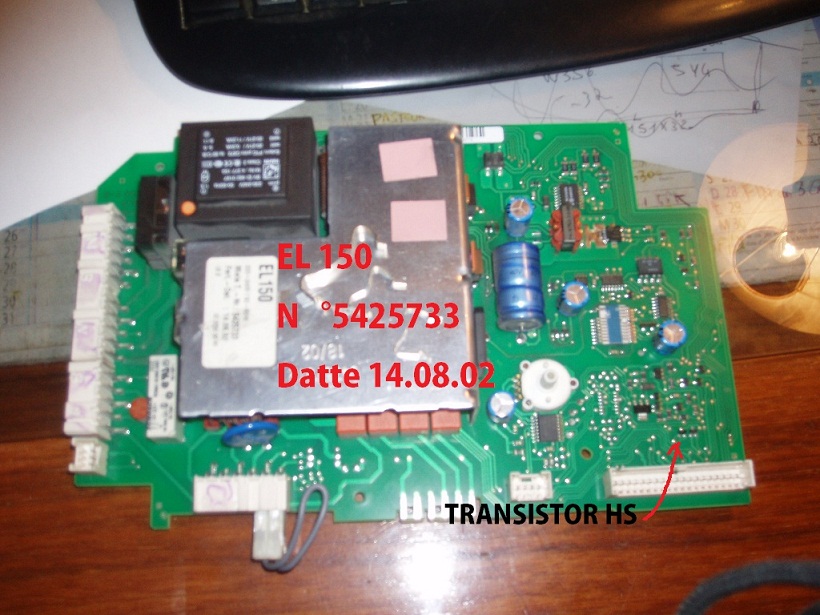

Bonjour,je cherche le schéma de la platine électronique EL150.pour une machine MIELE W150S.merci Michel

Bonsoir,je dépanne du brun,{en retraite}tout simplement un Ami qui fait du blanc,ma amené cette platine EL150.en effet le mos et hs +{j ais vu sur ce forum trés bonne explication.}relativement facile à dépanner.MAIS le collégue du blanc a testé 1 relais avec une alim 12v pour voir s il collé!!!{sa m étonne pas de lui!!!}!et un transistor {cms}de commut a fumé.presque sous mes yeux.....une jonction en C/C..je pense que c est un NPN.{au testeur de composant de l oscilo .j en suis pas sur...c est pour cela que je cherche le schéma.au plaisir de vous lire .Michel

Pouvez vous nous envoyer une photo du module en question, je pense que ça pourra le guider.
Merci .
le 28/01/2011 à 21:34
ci joint photos.Merci.

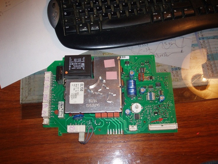

le 28/01/2011 à 21:44
autre photo.............

Bonjour,panne résolu,le transistor [cms}et un PNP{comut classique}.mosfet et diode changé.platine OK.
ps:la diode été bonne[c rapide},attention au condo 1ùf 630v.Michel

je viens d'avoir le même probleme sur la carte EL 150 de mon lave linge W150S.
En effet le transistor et la diode qui se trouvent sur le refroidisseur ont "Clacqués" à 3 reprises au moment ou commence le programme rinçage/ essorage.
la dernière fois j'ai changé les condos ( le 1uf 630v , le 220uf 40v et les 4 autres ) hélas la machine est repartie normalement et la panne s'est reproduite transistor mort et clignotement rapide de la led rinçage.
Si l'un d'entre vous a une solution pour cette carte cela me rendrait un grand service.
