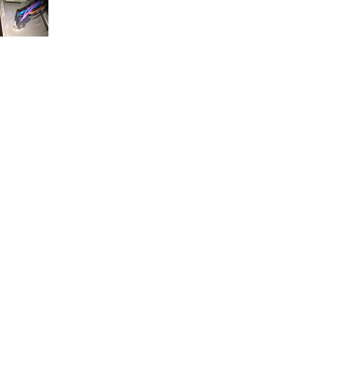

le 03/02/2014 à 12:33
Bonjour à tous.
J'ai exactement le même problème décrit par supemm. Par contre je ne vois pas comment changer l’interrupteur. Je n'arrive pas à l'enlever ni sortir les fils si besoin.
Avant de commander une nouvelle interrupteur, j'aimerais savoir comment vous avez procédé.
Voir le photo ci-joint.
Et pour l'instant la manche à balai fonctionne à merveille !

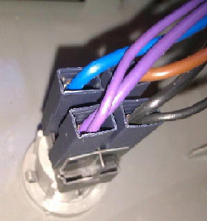

le 03/02/2014 à 14:31
Meilleur photo j'espére
le 14/05/2014 à 17:42
J'ai le même problème avec LV DSN6833X: je ne sais pas comment enlever l'interrupteur pour le changer: j'ai debroché les fils mais le boitier ne s'extrait pas ; Faut-il l'arracher ???
Merci par avance
