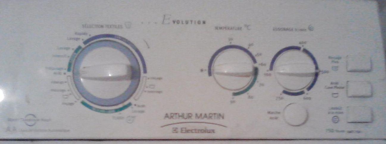

salut; j'ai un probleme sur ma machine alaver arthur martin awt 750 evolution; elle fait son cycle a grand vitesse la mousse deborde de tout part, j'ai verifie charbons tachymetre tout est normal j'ai changé triac; le probleme perssiste et puis je suspecté le programmateur? merci de votre aide
