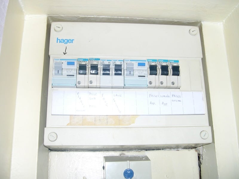

Bonjour ,depuis quelques jours ,mon seche linge Thomson AIR676C?me fait sauté le plomb apres 2a3 mn de fonctionnement??j'ai tout nettoyé,mais ca continu,pouvez vous me venir en aide ,Merci a l'avance

Qu'appelez vous " faire sauter les plombs " ?
Un fusible ou disjoncteur qui saute ?
L'interrupteur différentiel qui saute ou le compteur général de la maison ?
Ceci pour savoir si votre panne peut venir d'un problème de court circuit direct ( filerie, ou condensateur antiparasite hs ) ou d'un défaut d'isolement d'un des éléments composants votre sèche linge.
Ces appareils sont ennuyeux à dépanner car il faut les ouvrir complètement pour pouvoir faire des tests et contrôle.
Si vous ne savez pas définir quel élément de votre compteur saute, une petite photo de votre tableau électrique devrait nous guider en indiquant quel " plomb " pose souci .

Bonjour et merci de votre reponse rapide,voilà,je vous joint une photo du compteur,avec la fleche pour vous indiquer l'element qui saute,en le remettant le seche linge refonctionne pendant quelques mn avant de suter a nouveau...

Il s'agit donc de votre interrupteur différentiel si la flèche que je vois est bien celle au dessous de " hager ".
Donc vous avez un élément de votre sèche linge en défaut d'isolement.
