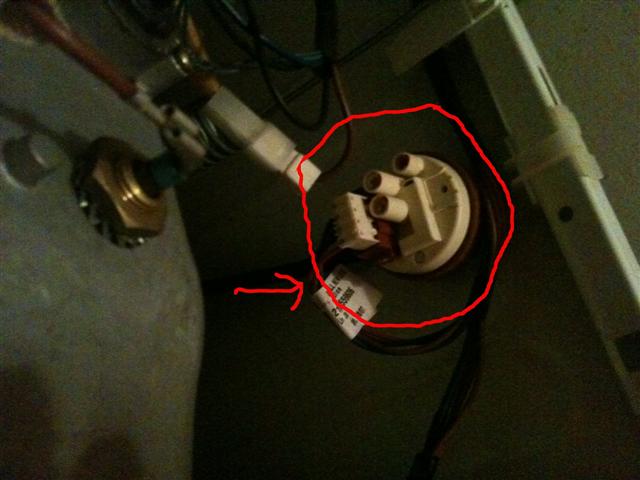

le 24/01/2011 à 20:27
est ce que c est le capteur d humidité? il est relié par un petit tuyau souple qui va en bas de la cuve sous la porte
si c est ca comment le tester?
le 25/01/2011 à 11:41
C'est le pressostat.
le 25/01/2011 à 12:38
alors quelque bonne nouvelle, il semblerais que tout soit rentré dans l ordre, apres un gros gros nettoyage et demontage de la machine
j avais une piece de 5 centime ds la durit de vidange
et le conduit de sechage etait bouché de poil de tissu, du coup il aspirai du vide
mais pas facil pour tout demonter et nettoyer
