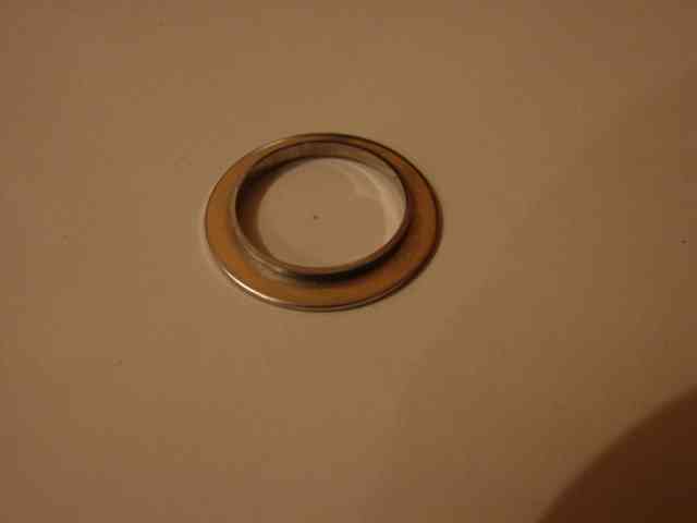

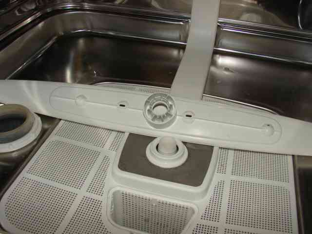

sans cette rondelle,s'emboîte très légèrement sur cet axe pour un fonctionnement apparemment normal.D'où peut venir cette rondelle?Photo disponible.
Filtre principal non accessible par dessous,
carter plastique moulé non démontable.
Par ailleurs il semble que la température soit
élevée anormalement car la surface goudronnée
est fondue aux endroits en contact avec des organes (photo disponible).Je possède le schéma électrique trouvé dans la machine,mais ne m'indique pas l'emplacement du thermostat correspondant,s'il est réglable.(technicien spécialisé à la retraite)

Il semble (de mémoire) qu'une rondelle s'intercale entre le bras et l'axe.

Effectivement cette rondelle n'est pas celle à laquelle je pensais. Il semble même qu'elle soit extérieure à l'appareil. Voyez peut-être avec le moulinet du haut.
Coté démontage filtre, il semble qu'une série de ces appareil soit sortie avec un filtre dit "autonettoyant", et que la grille principale ne se retire pas sans un démontage plus approfondi type bol complet, à vous de voir.

D'après mes souvenirs,le bras pivotant inférieur se déclipse en tirant dessus vers le haut (bien sûr) et donne accès au préfiltre ,sans plus .L'accés à la pompe reste un mystère pour moi.

J'ai le bras oscillant (voir la photo plus haut) qui qui se d'éclipse pendant les lavages.
J'ai acheté une bague qui semble manquer, mais je ne sais pas comment la poser.
Merci de votre aide.
