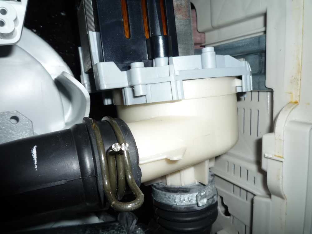

Après 3 jours de repos de mon LV TVD 32 X, j'ai essayé une dernière tentative et par miracle mon appareil fonctionne à nouveau. Il a eu un peu de mal à repartir (plusieurs voyant allumés puis clignotants puis code d'erreurs, etc...)
Bref il fonctionne évacuation,remplissage, chauffe mais j'ai un souci à la pompe de cyclage, en effet le bruit anormal que j'avais constaté avant le démontage viens bien de là.
Elle fontionne mais pas régulièrement, elle broute, fait des à-coups, elle est montée suspendu de ce fait bouge bcp on dirait qu'elle est déséquilibrée, je suppose qu'elle tourne dans les 2 sens, dans l'autre sens elle ne le fait pas mais fait quand même un peu de bruit. Je l'ai démonté et fait tourner en direct 220v, elle fonctionne très bien mais en charge c'est tout autre chose.
Je pense qu'elle est en train de me lâcher, qu'en pensez-vous, je remets mon LV en place et attends que ça tombe en panne ou dois-je la changer. C'est la pompe sans condensateur ref:715219 pour lv thomson tvd 32 x.
le 20/01/2011 à 14:09
Ce type de pompe vieillit assez mal, et les symptômes décrit sont bien ceux de sa détérioration. Coté tarif, faites une demande à notre partenaire, car celle-ci semble un peu chère.
le 20/01/2011 à 18:30
ok, donc d'après vous j'attends qu'elle claque ou j'anticipe et la change d'ores et déjà. De toutes manière ça ne risque pas de détériorer d'autres organes sur l'appareil...
Côté tarif, en effet votre partenaire est bcp moins cher, je n'hésiterai pas à la commander ici.
le 20/01/2011 à 19:16
Je viens d'avoir le réparateur du magasin où j'ai acheté mon LV il y a environ 7 ans, il ne voit pas pourquoi la pompe de cyclage serait malade puisque elle fonctionne parfaitement à vide. Il faudrait que je sois sûr avant de dépenser une centaine d'euros, avez eu bcp de problème de ce style avec d'autres LV, mon réparateur me dit que ce n'est pas courant...
Qu'en dites vous?
le 21/01/2011 à 10:40
La pompe de cyclage est de type synchrone (comme les pompes de vidange mais en plus gros), ce défaut n'est donc pas rare sur ce type de matériel.
