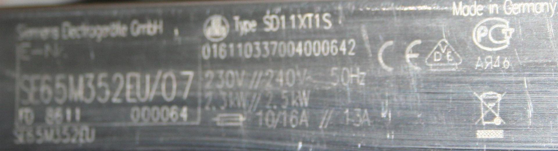

sur un lave vaiselle SIEMENS SD11XT1S
références : FD8611 SE65M352EU/07
l'eau de lavage est tiéde alors que le programme est planifié a 70° ( constatation lors de l'ouverture de la porte en plein lavage)
