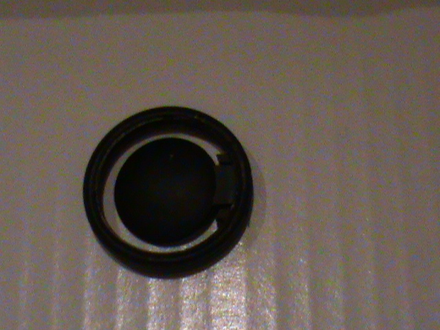

suite a remplacement de la pompe de vidange un joint caoutchouc, muni d'un clapet, a ete enleve , je ne sais plus ou le remettre
lors d'un essai il prend bien l'eau, mais il s'arrete, est-ce lie a l'absence de ce joint?
le 10/01/2011 à 15:40
C'est le clapet anti-retour monté à la sortie de la pompe de vidange, il n'est pas absolument indispensable. Il évite toutefois l'eau de rentrer par la vidange, notamment lorsque l'appareil est raccordé au siphon de l'évier.
le 10/01/2011 à 21:26
merci pour la reponse
operaion terminee et ça marche!
