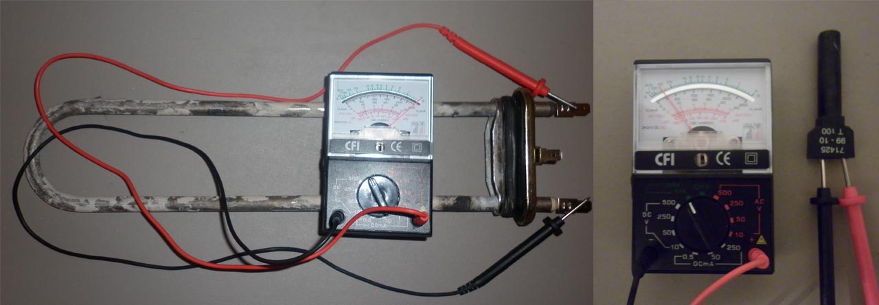

j'ai un souci avec mon lave linge qui fait sauter le disjoncteur. Après démontage, il s'avère que c'est le thermoplongueur qui semble provoquer le problème. En effet, dès que je débranche sa prise d'alimentation de la carte programmateur, le disjonteur ne saute plus et je peux lancer un programme.
J'ai testé le thermoplongeur à l'ohmemètre et l'aiguille va a fond de cadran comme lorsque je mets directement en contact les 2 pointes de l'appareil de mesure.
J'ai testé la sonde de température qui elle me donne une résistance d'environ 40 ohms.
J'ai également branché le thermoplongeur quelques secondes en direct sur une prise 230V pour contrôler s'il produisait de la chaleur et effectivement, il fonctionne.

La résistance est sans doute HS. Elle peut chauffer, et se mettre en défaut après un moment ou immédiatement.
Lors de votre test en direct, l'aviez vous raccordée à la terre ?

le 05/01/2011 à 20:05
je viens de faire l'essai de branchement de la résistance avec la masse cette fois ci et le disjonteur saute immédiatemment.
Cela veut-il dire que le thermoplongeur est entièrement responsable de la panne de mon lave-linge?
Merci par avance.
Melvinshooter
le 05/01/2011 à 20:54
Exactement, reste à remplacer la pièce. Notre partenaire pourra éventuellement vous renseigner.

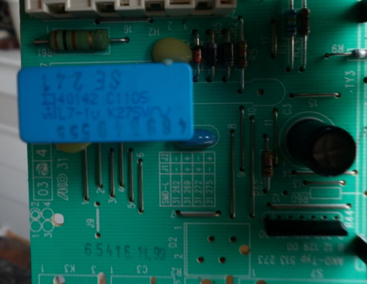

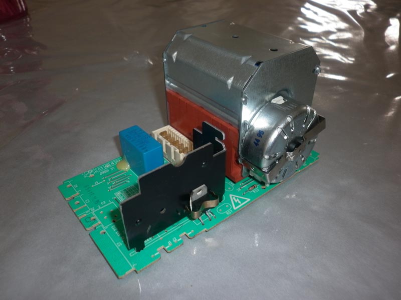

le 30/01/2011 à 13:09
j'ai pris quelques photos du module électronique afin que vous puissiez m'aider à localiser le fameux relais.
le 30/01/2011 à 13:25
Sans doute le boitier bleu, il faudrait une image plus précise, il peut aussi s'agit d'un condensateur.

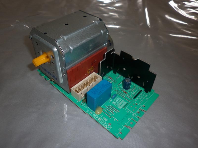

le 30/01/2011 à 13:28
Une photo de l'arrière du module.

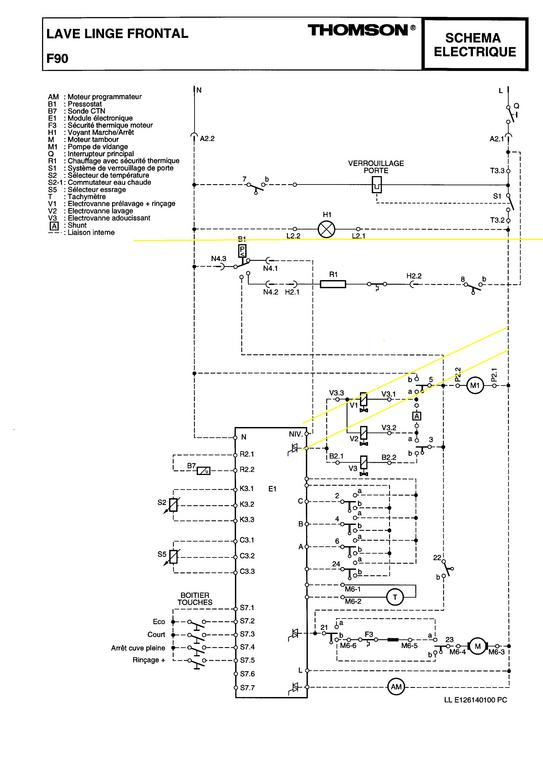

le 30/01/2011 à 13:33
le schéma électrique de l'appareil.
le 30/01/2011 à 13:38
Voici une photo plus précise du composant bleu.
le 30/01/2011 à 14:30
Il s'agit d'un condensateur, l'inversion moteur est donc gérée par les cames du programmateur, et la commande par un triac (composant sur la partie métallique.
le 07/02/2011 à 21:52
j'ai trouvé sur internet un module électronique d'occasion strictement identique et fonctionnel.

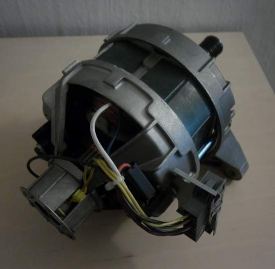

Avant d'acheter le module électronique, j'aimerai lever un doute: si c'était un défaut de la part du moteur (voir photo) ?
J'ai testé à l'ohmètre les choses suivantes:
1- entre les 2 bornes des charbons : résistance infinie
2- entre les 2 bornes du stator: résistance infinie
3- entre les 2 bornes du collecteur : résistance infinie
Est-ce normal? Y a-t-il un moyen de tester le moteur en le reliant au secteur comme le thermoplongeur?
Suite à ce diagnostique, je pourrai faire l'aquisition de la pièce défectueuse (la personne qui vends les pièces propose le module et le moteur).
Merci par avance pour votre réponse.
