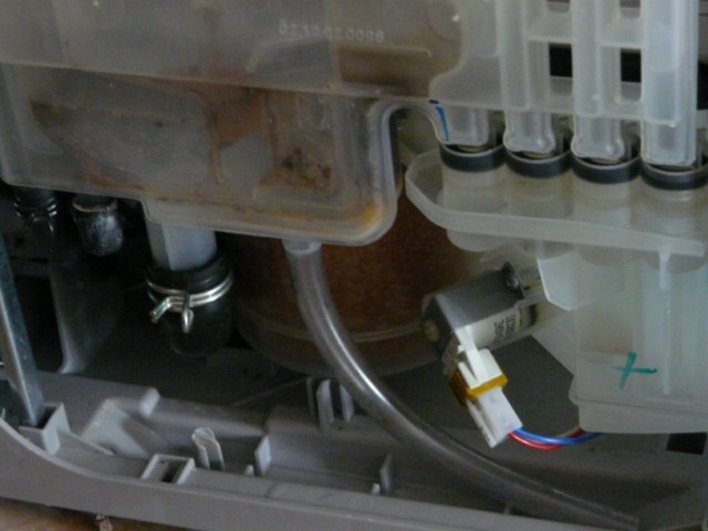

fuite bac remplissage LV arthur Martin ASI 6230
créé le 20/12/2010 à 09:54
Le bac de remplissage ( coté G du LV)comporte un petit tuyau d'évacuation qui déverse dans le bac (socle) du LV et déclenche la sécu avec le flotteur .
J'ai démonté et nettoyé le remplisseur labyrinte plastique transparent, mais la fuite ou trop plein persiste .
Cela provient il d'un bouchon en aval et quoi démonter et nettoyer ?
Merci de vos commentaires
le 20/12/2010 à 11:46
Le niveau d'eau est peut-être trop élevé dans l'appareil. Voyez chambre de compression et pressostat en ce cas.
le 20/12/2010 à 14:43
Euréka ! j'ai trouvé la cause du pb :
un débris de verre cassé obstruait partiellement l'arrivée d'eau au fond de la cuve, ce qui avait pour conséquence de faire remonter l'eau dans le répartiteur, celle ci sortait par le petit tuyau de trop plein . et la panne était plutot aléatoire selon la position du morceau de verre, qui laissait + ou - passer le flot .
