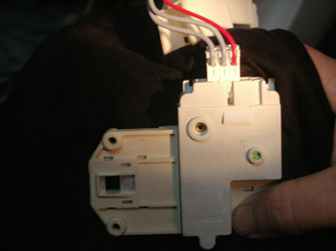

Voila, j'ai démonté le joint hublot et les 2 vis j'ai sorti le petit boitier blanc, mais il n'y a que 3 fils. (voir photo)
est ce bien a ce niveau qu'il faut shinter et quels fils?
il y a 2 gris et un rouge
merci roselyne
le 19/12/2010 à 14:10
Sans doute les 2 gris, avez-vous regardé leurs numéros?
le 19/12/2010 à 14:34
oui j'ai regardé les numéros derrière en fait ce sont le rouge et le gris juste a coté.
j'ai fait passé un fil de l'un à l'autre (shint)
j'ai remonté, et la machine a marché ( à l'essorage) mais il y a eu un "pof" comme quelque chose qui pète à l'intérieur.
j'ai remis un cycle qui commence toujours par l'essorage, puis de nouveau plus rien.
j'ai compris que c'est parce ce que la porte ne se bloque plus. la petite clef clignote toujours alors qu'elle devrait être fixe pendant le lavage. donc le lavage ne commence pas.
merci de vos conseils
roselyne
le 19/12/2010 à 21:05
Le pof n'est pas bon signe, la carte à du recevoir un court-circuit suite à votre branchement, et le triac à du claquer. Votre branchement n'étaiat sans doute pas le bon. Vérifiez ce point en premier lieu.
