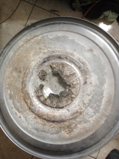

le 06/10/2019 à 16:07
le tambour de ma machine à laver Brand f52 t ne tourne plus car la plaque d'entrainement du tambour reliée au volant est cassée: est ce que cela se change et si oui comment? merci
le 06/10/2019 à 19:38
Il s'agit d'un palier, il faut le remplacer.
