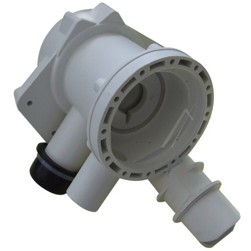

Mon lave linge reste bloqué à chaque étape d'un programme. Je suis obligé de le faire "avancer" manuellement.
Que faire ?

En fait, quand je lance un programme de lavage, la machine lave, mais bloque au moment de passer au rincage.
Je la passe manuellement en rincage, elle rince bien, puis bloque au moment de passer à l'essorage.
C'est plus clair ?

Pouvez vous me donner la réf. de votre LL?
Réf à relever sur la plaque signalitique.
Je pense que le pb, peut venir de la pompe de vidange.

Pensez à controler votre pompe de vidange.
Car si la vidange ne se fait pas jusqu'au bout, l'essorage ne demarrera jamais.

Est-ce que la pompe de vidange peut aussi empecher de passer du lavage au rincage ? (puisque à l'origine, le blocage intervient à chaque étape d'un programme et pas seulement à l'essorage.)
Depuis hier, la machine ne veut même plus essorer.
Quand vous parlez de vérifier la pompe, qu'entendez vous par là ?
Désolé, mais niveau bricolage, je n'y connais pas grand chose.
le 21/07/2008 à 13:57
En faites vous suivez le tuyau evacuation, il est raccordez à la pompe.
Vous sortez la pompe, et vous nettoyer son filtre (cf photo).
Après vous tester votre pompe pour savoir si elle tourne bien.
Puis remonter et faites un essai à vide.
