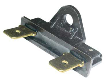

j'ai un seche linge PHLCO CDE 600 pour lequel le fusible thermique vient de griller .Apres recherche sur la toile j'ai trouvé 2 produits qui pourraient le remplacer , l'1 correspond a ce que je recherche mais impossible de finaliser l'achat (site:nettoparts)
le 2eme (site:tsm)precise 128° .Sur la piece en place la temperature est illisible quel risque je cours en montant cette 2eme peice?

Il y a une couleur sur le thermo-fusible, et c'est comme en électronique pour les resistances, ce sont des codes couleures qui indiquent la t°.
A savoir, pour la soudure de ce fusible, je vous conseille, de mettre une pince par exemple, entre l'extremité et le corps du fusible, car au moment de la soudure, vous allez monté haut en T°, et votre fusible risque de claquer dès le montage.

Merci pour cette premiere reponse ci joint une photo du composant a changer , il est vaguement lisible 110° c ( mais c'est pas sur ) donc 128° ca peut le faire ???
le 20/07/2008 à 20:06
Faites juste attention pour le montage.
