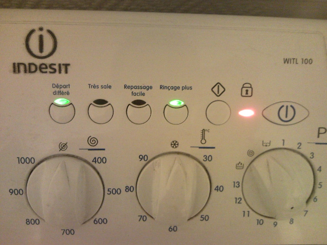

Après une coupure de courant,mon lave linge Indesit "WITL100" ne démarre plus.3 LED clignotes : le 1: "Départ différé"; le 4:"Rinçage plus" : le "cadenas".
J'aimerai savoir quelles est la ou les pièces a remplacé.

Votre code erreur et son interprétation sont présent dans la doc technique du site.

D'après le code :
Code panne 09: "Problème de mémoire sur la carte de puissance. L'EEPROM (mémoire électronique) est en défaut ou non programmée."
Remplacement de la carte de puissance
Le remplacement de la carte électronique de puissance sur ces appareils est assez sensible. Les modules électroniques sont uniformisés, et livrés sans la mémoire électronique (EEPROM).
Il faut donc échanger carte et mémoire. La mémoire est distribuée vierge, et il est nécessaire de la programmer. Le constructeur met à disposition une clef de programmation avec une carte (ou puce) spécifique à chaque modèle d'appareil.
Après remplacement de la carte de puissance et de l'EEPROM, le programme électronique de la puce doit être chargé dans la memoire (EEPROM) à la première mise en service de l'appareil. Une procédure spécifique est donnée par le constructeur et laissé à disposition des SAV.

Non, malheureusement.
