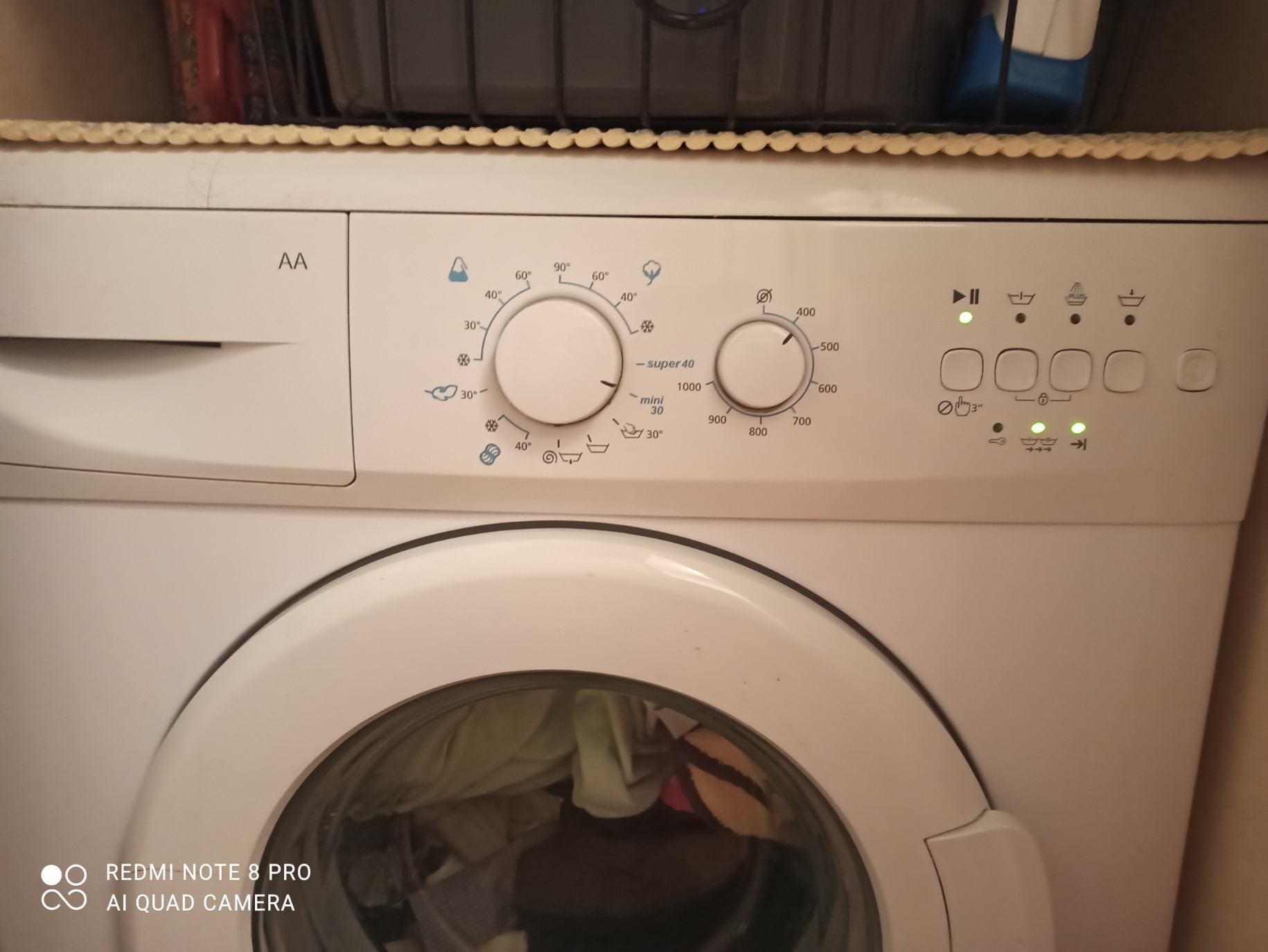

le 13/01/2021 à 20:02
bon soir
ma machine est bloqué après un lavage et je ne peu plus l'ouvrir.
que dois-je faire pour régler ce problème
merci ci joint photo
