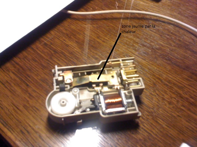

J'ai suivi votre conseil et j'ai suivi les fils du bornier qui avait grillé. J'arrive sur le verrou électrique de la porte. Je l'ai démonté. Pas de court circuit flagrant. Par contre il y a une sorte de contact qui semble collé et le plastique aux alentours est jauni par la chaleur (voir sur la photo, la zone sous l'espèce de bilame).
je pense qu'il faut changer le contacteur de porte.

Le verrou ne semble pas en cause, avez-vous suivi les bonnes pistes sur la carte électronique afin d'arriver aux connecteurs.
le 27/11/2010 à 18:46
J'ai revérifié, les 2 bornes qui ont grillé sur la carte. Les 2 fils conduisent aux bornes 2/3 sur le verrou de porte (les 2 du bas sur la photo). J'ai vérifié les cables, aucune anomalie, pas de cable endommagé.

En fait, en fin de cycle, la machine faisait 3/4 bip (défaut verrouillage porte=4 bip). j'ai racheté un verrou, puis installé...
ça ne fonctionnait toujours pas... mais problème différent. J'avais une vibration à la pompe. on aurait dit qu'elle oscillait. Je l'ai démonté, nettoyé. Rien à faire, toujours la même vibration.
J'ai redémonté la carte nouvelle et réinstallé l'ancienne que j'ai bricolé avec le nouveau verrou.
Et ça semble fonctionner !!! le problème c'est que je ne sais pas pourquoi...
Il est possible que cela soit du à un souci de connectique (j'ai 2 broches qui ont bien grillé au premier clash).
