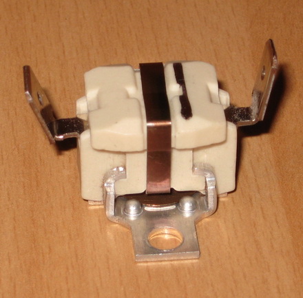

je dois tester la resistance. ok. comment ? en ohmmetre ? avec la prise du seche linge branchée ?
pour les autres sondes (les 2 regulateurs), que doivent elles faire au creu de ma main? elles vont un clic aussi.
ci joint photo de ces sondes

La résistance vous devez la resté en ohms-mètre,sélecteur sur 200homs,et vous lisez sa résistance,si vous n'avez aucune valeur la résistance est à remplacé. Cordialement jean-Paul

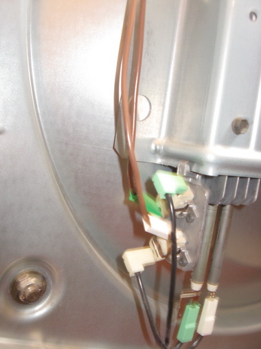

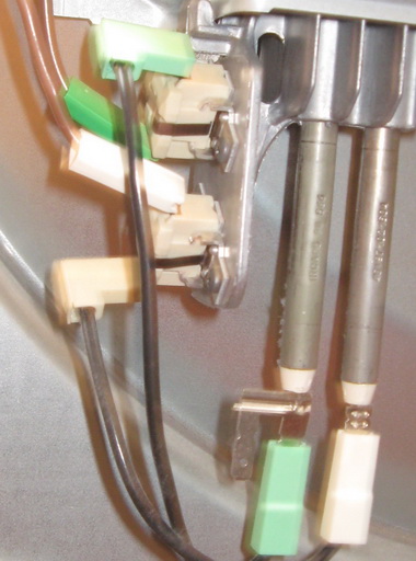

par contre, vous appelez les regulateurs, vous appelez ca des resistances. je pige pas là. Il n'y a aucune valeure de resistance sur mes regulateur (que l'on voit sur la photo)
a moins que vous ne parliez d'une autre piece que je n'ai jusqu'a present pas evoquée et pas trouvée.
le 20/11/2010 à 17:20
voir photo
le 20/11/2010 à 17:23
de dos...

1-Tous les thermostats présents sur votre appareil doivent être fermés donc 0 ohms (au passage le "court jus" égal 0 ohms en électricité).
2- Il n'y à pas de sondes électronique dans votre appareil, inutile donc de la chercher.
3- Un troisième thermostat est présent et assure la régulation de température. Vous le trouverez en remontant la gaine de sortie d'air chaud. Il doit lui aussi être fermé à température ambiante.
4- Remplacer le thermostat que vous jugez suspect par un fil le temps d'un essai. Si l'appareil chauffe, remplacer le thermostat incriminé.
Cdt.

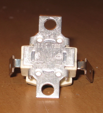

le 21/11/2010 à 13:44
bonjour et merci pour cette reponse.
j'ai tester les differents thermostats.
un des deux thermostats de la resistance semble bizarre.
au ohmmetre il indique 0 (donc a priori ok), mais il bloque le courant (arrivée ok sur une cosse, mais rien sur l'autre). En le shuntant, le seche linge chauffe a nouveau.
Je pensais donc, qu'il fallait changer celui ci.
il s'agit du 162431. 270°C T300 (= 0 ohm)
le 21/11/2010 à 13:48
ERATUM
au ohmmetre il indique 1 (donc a priori hs), mais en le chauffant un peu (dans l'eau chaude) il laisse passer un peu ( 10ohm a env 40°C) ; cependant mais il bloque le courant a froid(arrivée ok sur une cosse, mais rien sur l'autre). En le shuntant, le seche linge chauffe a nouveau.
le 21/11/2010 à 13:56
Diagnostic correct. Faites une demande à notre partenaire en pièces détachées, il semble que les thermostat sont fournis ensemble par le constructeur.

j'ai une reponse que j'ai , c'est les thermostats + la resistance complete (ce dont je n'est pas besoin).
En plus la resistance est fixé derriere un cache metallique (de protection) qui semble sertis donc impossible a demonter sans probleme.
le 23/11/2010 à 10:56
voila, j'ai acheter l'ensemble resistance/thermostat, et ca remarche.
