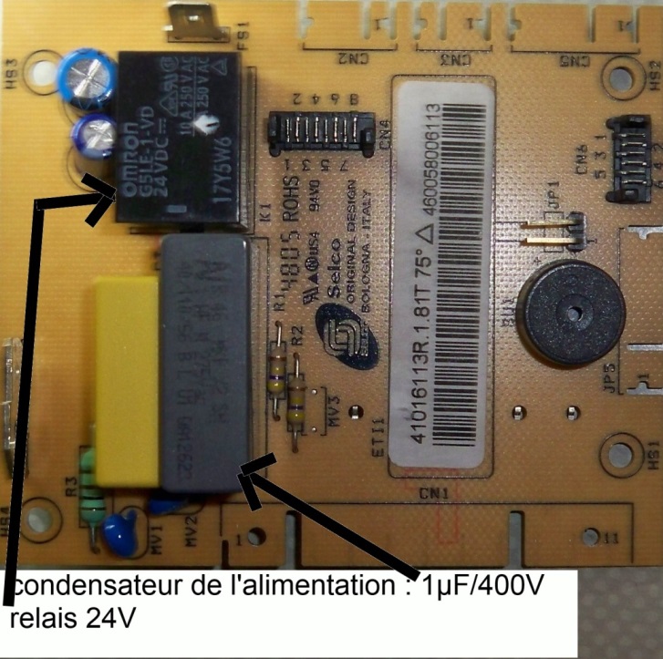

le 11/08/2013 à 21:49
mêmes symptômes : c'est l alimentation sur la carte électronique . le gros condensateur gris qui fait 1µF/400V n'en fait en fait qu'a peine la moitié.Résultats quand à la fin du cycle le relais de commande ( noire de 24 V) est mis en service, l'électronique n'a plus assez de tension et ça tourne en rond...

le 23/10/2016 à 14:31
Merci à Didierdu37 ! Après plusieurs diagnostics, j'ai ciblé la même panne et donc changé le condo. Et ca ma évitée de changer la carte entière . Impeccable.

c'est la carte électronique: j' avais les mêmes symptômes. soit changer la carte , soit changer le gros condensateur : voir le 11-08-2013.
