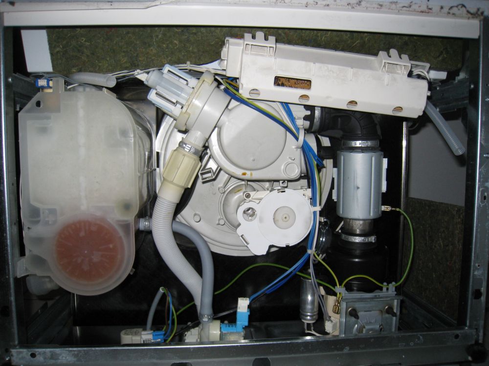

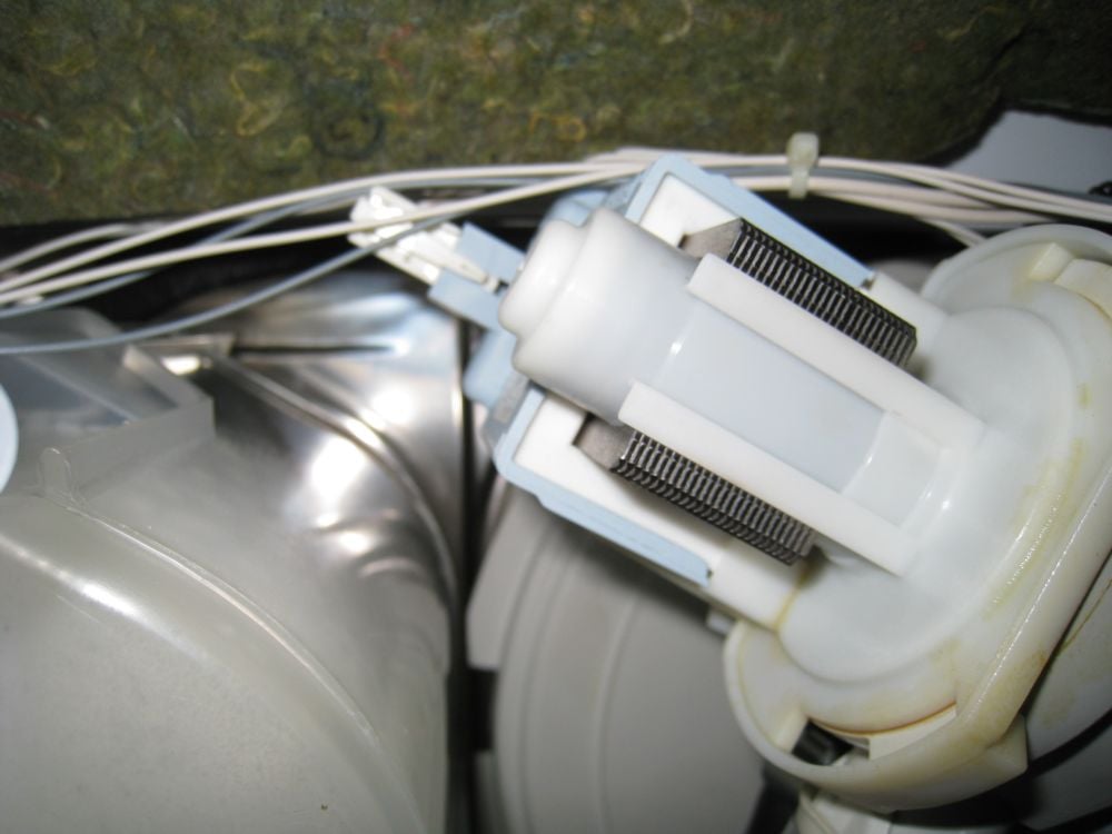

J'ai couché mon LV sur le dos. Voici deux photos. Pouvez-vous me dire si j'ai zoomé sur la bonne pièce (le thermostat) svp ? Et je n'ai aucune idée concernant les endroits où je dois prendre les mesures avec mon tensiomètre. Et où pourrait se situer le(s) relais ? J'ai ouvert le boitier contenant la carte mais je ne vois rien.
Désolé d'être super novice. Ca doit être pénible pour vous.
Encore merci.
Cancdigo.

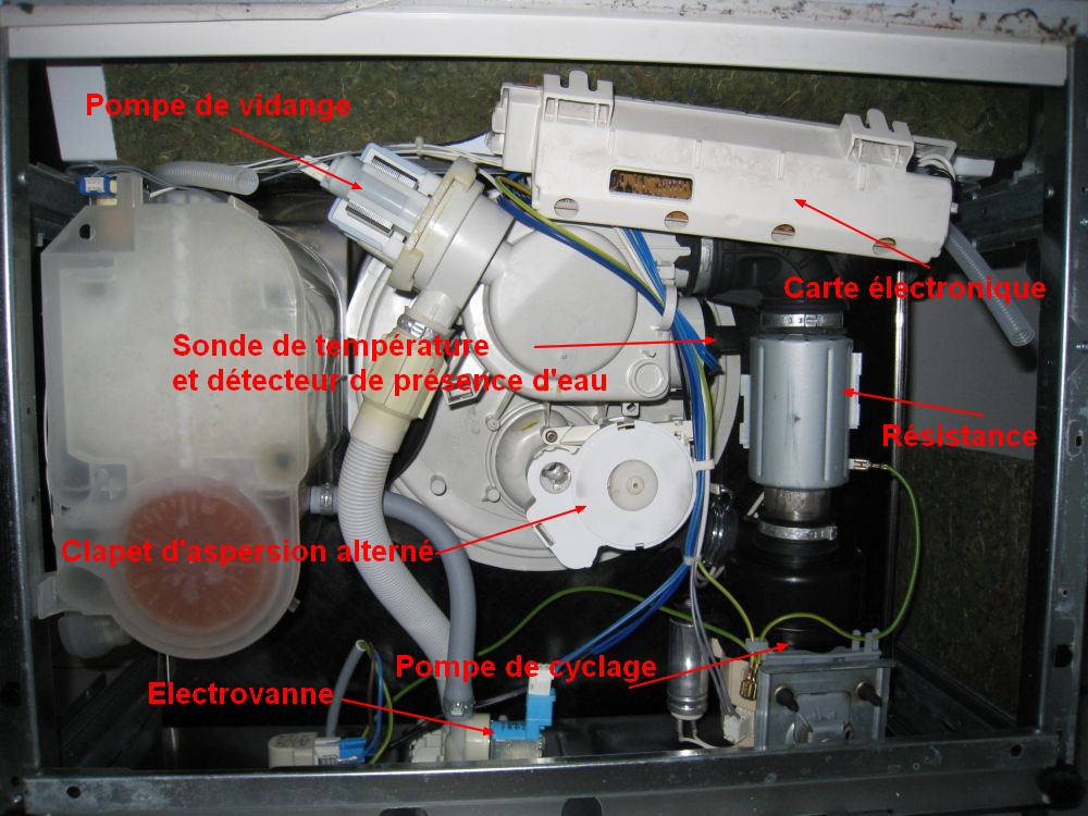

le 22/11/2010 à 18:55
Voici la photo légendée.
Le relais est situé sur la carte électronique. Voyez la rubrique pièces, carte électronique pour plus d'infos.

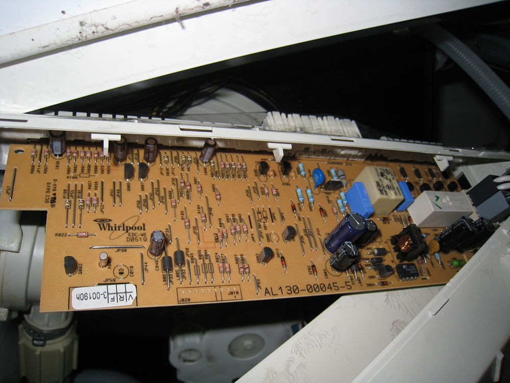

Voici une photo de l'intérieur de la carte électronique. Pouvez-vous s'il vous plait m'indiquer où sont les relais ?

le 23/11/2010 à 11:09
Le relais est présent, c'est le cube blanc sur la droite.

J'ai aussi vu que cette pièce est soudée.
Il serait ainsi plus simple que je change la carte je pense.
