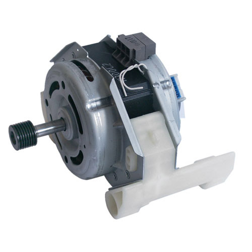

Bonjour, c'est original comme indication puisque ce code erreur n'est pas listé parmis ceux de l'appareil. Cependant, chez LG ce code signifie généralement un problème avec la tachymétrie du moteur. Traduisez que le pbl vient du moteur et qu'il faudra peut être le changer.

Bonjour, concernant ce code SE, il s'agit bien d'un défaut tachy, effectivement sur pratiquement tous sauf 1 ou 2 modèle de moteur déporté, la tachy ce change.
En règle général pour le contrôle de ce défaut, à partir du module de puissance, vous allez trouver en général 1 connecteur 5fils: Blanc, bleu, rouge, noir, gris entre gris-bleu; gris blanc; gris rouge les valeur ohmiques de l'élément à contrôler sont de 5à12Ko mais de façon très identique.Sur d'autre modèle, cela peut être le rouge le commun.Cordialement
le 08/08/2011 à 20:06
Code SE (Sensor Error) pour moi aussi sur une LG WD 11401 TB.
Suffit de démonter la plaque arrière, enlever la courroie, devisser le moteur pour pouvoir le retourner et de remplacer le tachymetre (pièce LG 6501KW3002A) et ca remarche !!!! Coût: 14,90euros + port .

je cherche à remplacer le tachymètre de mon lave linge LG WD11401TB
Je bute sur un obstacle : je n'arrive pas à extraire le bloc moteur pour atteindre le tachymètre
j'ai enlevé la courroie et les 2 vis du moteur mais celui-ci ne bouge pas !
quelqu'un peut-il m'aider ?
d'avance , merci
jean-marc
le 23/11/2011 à 20:58
De mémoire, il y a 3 vis, tire vers l'arrière le moteur. Sur certains moteurs il faut le poussé vers l'avant. Cordialement Fred
le 29/11/2011 à 14:53
merci Fred !
j'ai fait exactement comme tu as dit et le moteur est venu tout seul !
c'est ensuite un jeu d'enfant de remplacer le tachymètre et de remonter moteur courroie et plaque arrière

j'ai le même souci avec le code SE donc apparament ce serai le tachymètre je viens de le commander j’espère que c'est lui et pas le moteur pour ce qui est du démontage du tachymètre il n'est pas nécessaire de démonter le moteur en effet en démontent le bandeau en bas de la façade on y a accès sans problème ,c'est ce que j'ai fait je parle du modèle LG WD6114016TB voila si ça peu interresser quelqu’un
