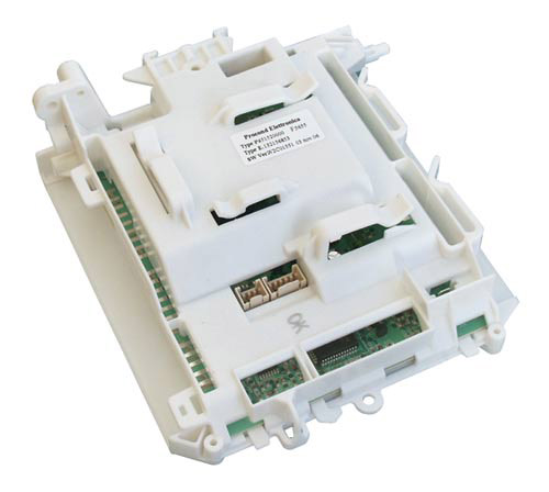

Bonjour,j'ai démonté la carte électronique pour vérifier les connexions et l'état des circuits, et j'ai remarqué qu'elle avait pris un petit coup de chaud!!
En particulier la résistance R98(celle ci est toute noir et il n'y a plus d'indication dessus),mes problèmes pourrait-il venir de la.
Lave linge Arthur Martin AW2108F.
Type P6746639.
Prod. N°914513009 00.
Ser. N°040 00344.
le 06/07/2008 à 12:53
Vous parlez des blocages au lavage du sujet précédent... Ce n'est déjà pas normal que la résistance soit noire. Vous pouvez, peut-être essayer de voir ce qu'elle alimente...Sinon changez la carte.
le 07/07/2008 à 16:35
Effectivement probleme module dispo 120€ttc.
