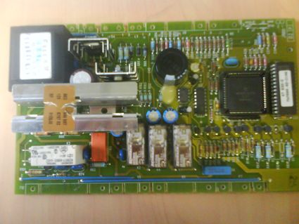

le probleme identifié est un probleme de chauffage. En cycle froid, tout va bien en cycle avec chauffage la resistance n'est pas alimentée (test fait pas de 220v sur les bornes).
Je pense a un probleme eventuel du relai de puissance sur la carte programmateur (relai 16A) il est commandé par une tension 6v DC.
Je peux eventuellement raccordé un generateur de tension pour voir si il bascule...
je ne trouve pas de sonde? egaleent je n'ai pas de schema electrique!
Quelqu'un peut il m'aider svp?

vérifiez la présence de tension sur l'alimentation du relais en fonctionnement, sinon, remontez à la commande sur la carte électronique, sans doute un autre relais, vérifiez ses soudures par exemple ou sa propre alimentation.

le 17/11/2010 à 10:03
Et bien le relai bascule bien et le contact en sortie et bon avec une alimentation 5v dc.
Peut etre la sonde de temperature qui est hs, mais je n'ai pas de code defaut et je ne la trouve pas physiquement! A SUIVRE;
le 17/11/2010 à 10:21
voici une photo d ela carte le relai d'alimenattion de la resistance est le gros relais blanc SIEMENS. Il est ok.
