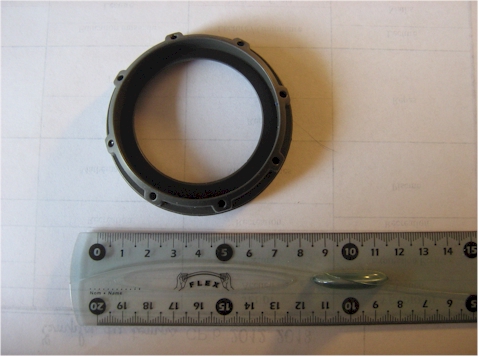

chose curieuse, j'ai retrouvé aujourd'hui, ce joint, dans le fond de mon lave-vaisselle Bosch SMI69T05.
avez vous une idée de l'endroit ou il peut être ?
merci pour votre aide...

Ne serait-ce un joint faisant partie de la douchette située sur le plafond de l'appareil ?

Etonnant, parce que je viens de retrouver un joint très très similaire au fond de mon lave- vaisselle pourtant d'une autre marque puisqu'il s'agit d'un Siemens, modèle : SR25M283EU-06.
En consultant le plan éclaté de ce modèle sur sur la page 4 (fourni sur le site de Siemens), il semble qu'il s'agisse d'un joint situé derrière une douchette latérale sur le côté gauche de la cuve (impossible de comprendre comment il a pu se déloger ceci-dit) dont la référence serait 0402 sur les plans Siemens.
Ca semble, de toute façon, le seul endroit logique d'où cette pièce pourrait provenir. Maintenant, la question, c'est comment le remonter... Dans quel sens... si la douchette s'enlève ? Comment ? etc... Un spécialiste aurait-il une idée ? Je me vois mal appeler un technicien juste pour remettre ce joint en place...

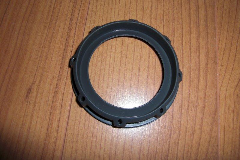

J'ai exactement ce même joint (meme taille, meme forme, meme couleur) au fond de mon lave vaisselle whirlpool.
Comment avez vous résolu votre problème ? Avez vous trouver l origine du joint.
Merci d avance pour votre partie d expérience

Je pense que j'ai trouvé, nous avons trouvé le même joint et en fait c'est celui qui se place sous le mélangeur des friteuses Actifry. Ce n'est pas un joint du lave-vaisselle.

J'ai une actifry en effet, j'ai mis presqu'un an après mon message de 2015 pour faire le lien...
