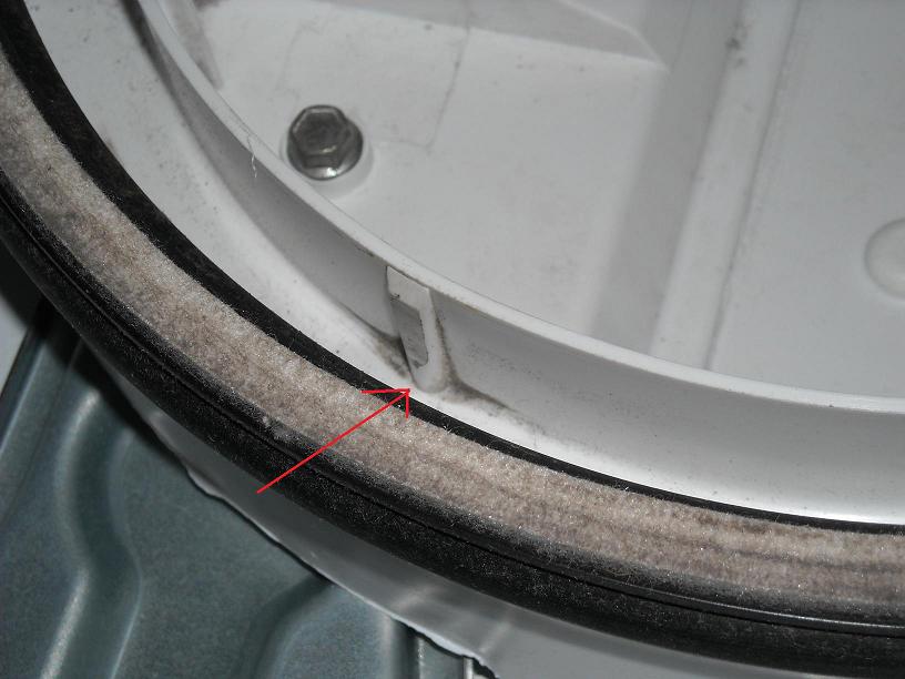

Voilà mon problème concernant un sèche linge à condensation de marque BRANDT modèle ETE6505F acheté en 2006.
Lorsque je fais un sèche linge, à un moment donné du cycle, une odeur de brûlé se fait sentir et vient empester le linge. Ce n'est pas à un moment précis du cycle.
Cela peut survenir à 30 min ou 1 heure.
J'avais démonté ce sèche linge en 2008 pour changer le condensateur de démarrage et faire un grand nettoyage en même temps.
Très récemment le problème indiqué est survenu. J'ai démonté l'appareil et j'ai constaté qu'un morceau de plastique avait entièrement fondu au niveau du feutre coté résistance.
J'ai nettoyé l'appareil entièrement. Deux séchages complets se sont réalisés sans souci puis de nouveau le même problème.
Redémontage et là je change le patin plastique qui supporte le tambour coté opposé à la résistance et je remarque que les renforts plastique de l'anneau sont un peu usés par du frottement.
(voir photo jointe)
Malgrè le changement de patin, l'odeur de brûlé revient. Cela ne vient pas de la résistance qui est propre ni des klixons qui fonctionnent bien, le roulement coté résistance ne semble pas avoir de jeu.
Cela ne vient pas non plus de filtre antiparasite qui ne présente aucune trace noire.
Un peu d'aide serait souhaitée car cet appareil est nickel à part cela.
D'avance Merci.

Voyez peut-être au niveau de l'entrainement de la courroie moteur, le réducteur et assez souvent en cause, et peut se déformer avec la rotation.
le 15/11/2010 à 11:02
le support de la résistance est souvent un nid de peluches qui finissent par prendre feux.
redémonter cette tole préformée et nettoyer entierement l'intérieur.

j'ai eu le même problème que vous.
j'ai changé la petite courroie,la grande courroie et sa poulie,le feutre coté résistance et j'ai nettoyé au papier émeri très très fin la piste de frottement du feutre.
Profitez en aussi pour aspirer les résidus de peluches dans la gaine et au niveau de la resistance.
Bon courage
Après tout est rentré dans l'ordre.
