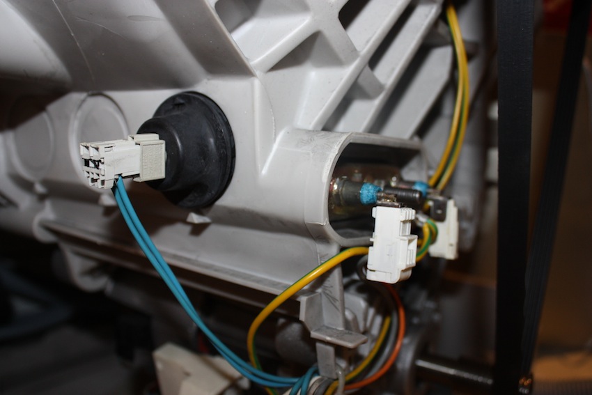

Mon lave-linge a un problème de chauffe de l'eau : elle est froide sur un lavage à 40°, mais chauffe à 90°C.
J'ai vérifié la résistance qui est à 28 Ohms, et la sonde CTN qui est entre 5 kOhms à température ambiante.
Je n'arrive pas à l'enlever pour essayer de vérifier que cette valeur change en la chauffant, j'ai peur d'avoir des problème d'étanchéité avec le cache noir (cf photo)
Comment puis-je faire ?
Sinon, sauriez vous d'où le problème peut venir ?

Ne pouvez-vous pas tirer la sonde ? Peut-être glissée dans le joint.
