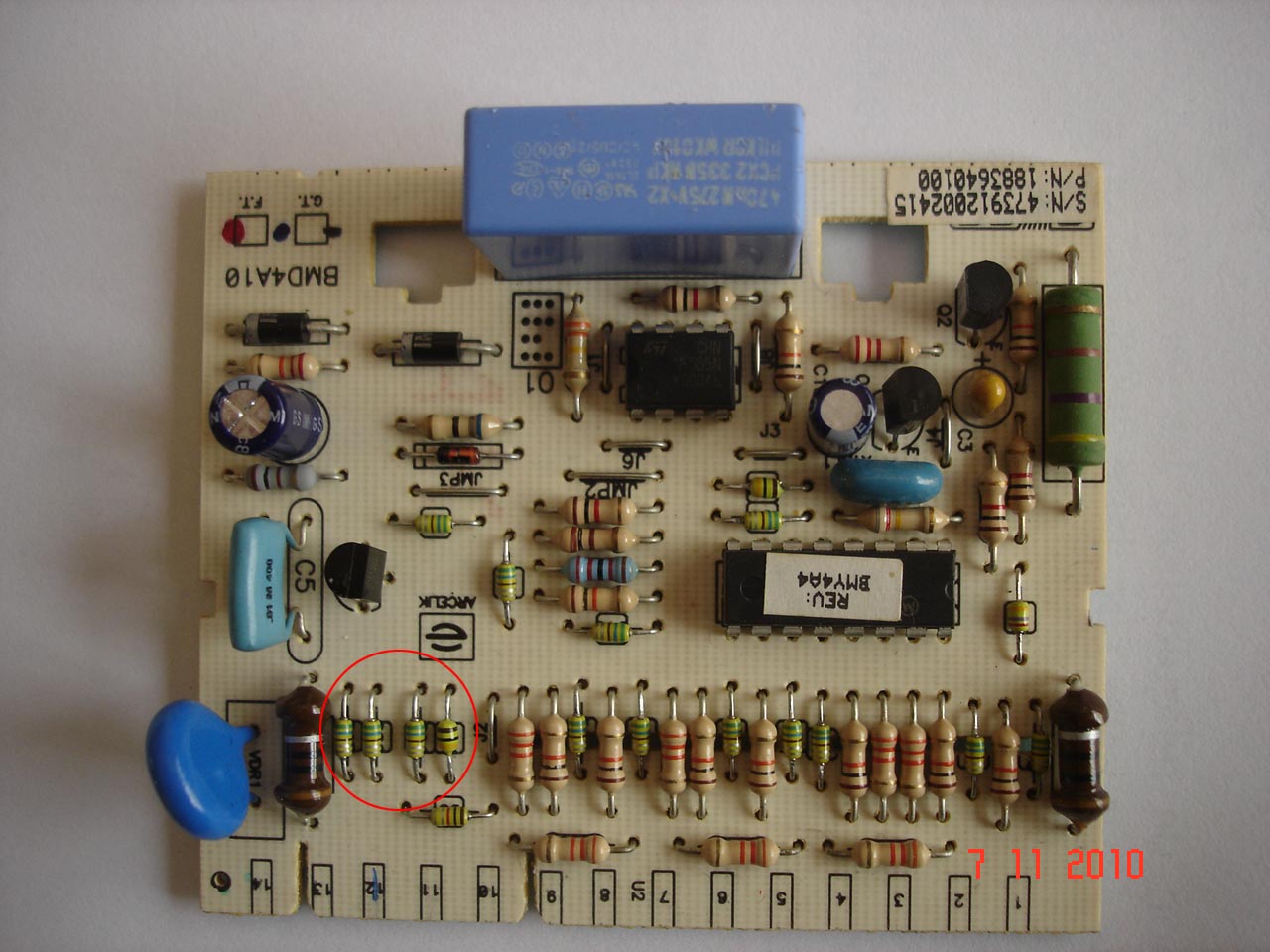

le 07/11/2010 à 17:07
Pas de soudures suspectes.
Par contre, j'ai vérifié toutes les résistances au Multimètre, les 4 cerclées de rouge sur la photo jointe me donnent soit rien (le multimètre ne réagit pas) soit des valeurs supérieures à 9 MOhm.
Cela signifie t-il quelles sont HS ?
Si c le cas, pourtant elles semblent intactes
Comment vérifier les autres composants ?
Cordialement,
Bricolo2
le 08/11/2010 à 13:09
Vous pourrez trouver la lecture des valeurs des résistances sur un site spécialisé en electronique.
